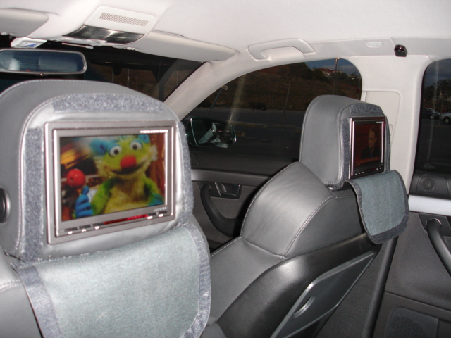

  21. Y desde el otro punto, donde, como no, esta El Oso de casa azul (dibujos para peques.... ).

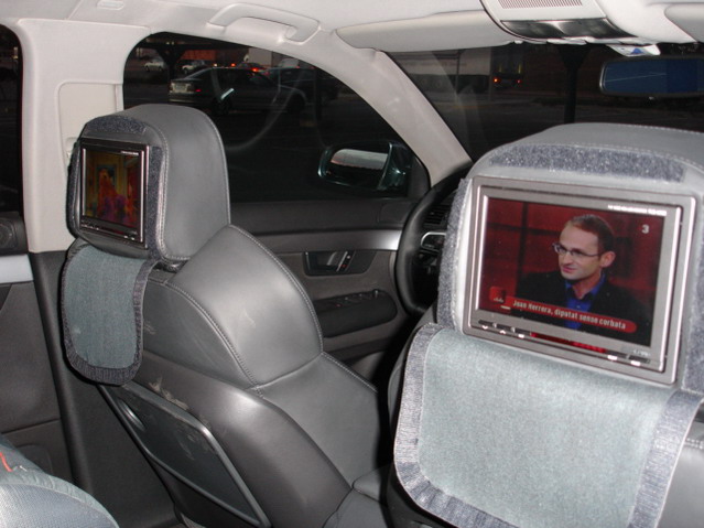

  22. Aqui con ambas descubiertas y funcionando. Fijaros que, en cada una de ellas es independiente de la otra, se puede optar por ver TDT o DVD en cada una de ellas de manera indifidual. Ademas, cada una lleva sus auricualres por IR y su propio canal, para que cada uno pueda ver y escuchar lo suyo.
  23. Esta otra, con una semidescubierta. Aqui podemos ver cual es la zona que queda cubierta, que solo es la parte trasera, asi no se pierde nada de estetica por delante ni por los lados. Asi tambien, podemos abrir sin ningun esfuerzo.

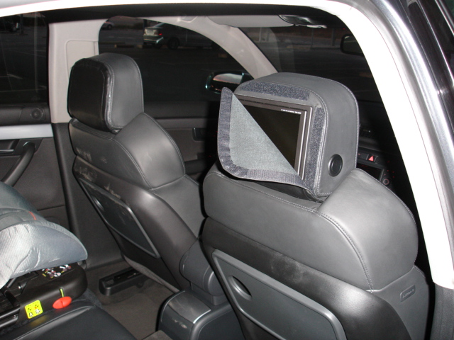

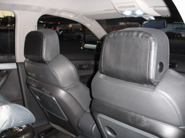

  24. Bueno, retomo este hilo para poner las fotos de como quedaron finalmente los reposacabezas con las Alpine montadas y las fundas que hice yo, puesto que las que me hicieron no me convencieron en absoluto. Esta es con las fundas nuevas (con el flash se ve algo de diferencia de tono en la parte izquierda, pero fijaros que es casi identico en la derecha....)
