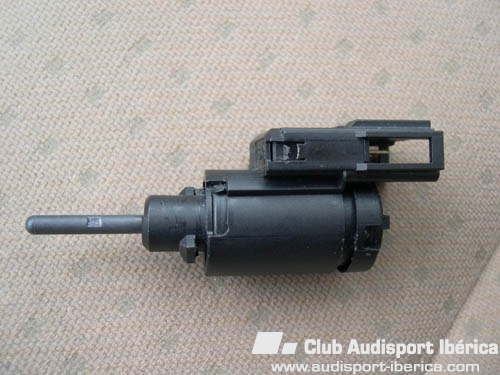

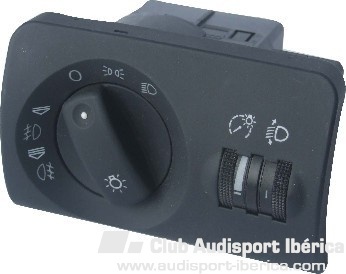

mira esto para el freno http://www.audisport-iberica.com/foro/topic/108064-manual-instalacion-interruptor-luces-freno/ y esto para las luces http://www.audisport-iberica.com/foro/topic/321183-al-encender-luces-de-cruce-se-encienden-las-antinieblas/#entry4071265 si no te funciona mira algun desguace para comprar alguno
en mi opinion este modelo de audi no le viene bien los alerones solo uno que es muy fino pero para gustos colores
bueno empiezo por el abs y esp . eso es por el pison de freno tienes que cambiarlo cuesta unos 12€ los de las luces es problema de interuptor de las luces tienes que abrirlo desmontarlo limpiarlo .alas malas en desguace compra otro

pues te cuento hace unos años me paso algo como lo tuyo pero fue con la luces de posicion que se me encendian solo una parte del coche fue al taller oficial y de momento 90 € mas mano de obra pero los cab***es no me dijeron ni que pieza era . claro se olian el fayo . se lo comente al viejo y lo desmontamos entre los dos y tenia polvo y m**** , como tu has dicho lija y arreglado , pues te has ahorrado un pico me alegro por ti -

compra un limpia contacto desmonta en mando dale a las conexiones ,si persiste el problema intenta desmontar el propio mando y limpialo con el limpia contacto si a un asi sigue el problema pues el santo ebay o desguase .. -

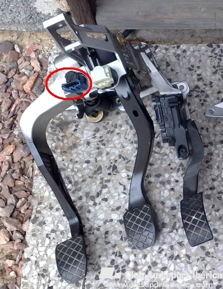

bueno quisas no sea el caso pero yo cuento el mio cuando pisaba el freno se encendia las luces del abs y esp y dejaba de funcionar el abs .pero una cosa rara me paso tambien que la luz de los calentadores tambien salia , pues buscando por este gran foro encontre casos como el mio y al final no era ni del abs ni los calentadores era el pison del freno soy mecanico y me encarge de cambiarlo yo mismo es muy facil y la broma me costo 12 euros. quisas no sea tu caso pero y si lo es en la foto que estan los pedales es el de color blanco no es el que esta rodeo ese es de embrague -
