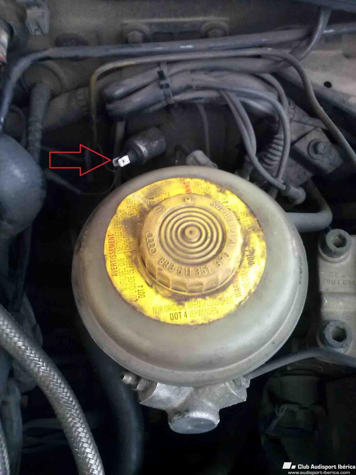

DAVIDTRANKOS1974 responde a DAVIDTRANKOS1974 de discusión en Audi 80 / 90 / 100 / A6 C4 / 200 / Cabrio / Coupé
Hola amigo, la verdad es que con estos frios y lluvias y al no tener garaje pues me ha frenado un poco pero sigo en ello. Hoy al abrir el capo he descubierto estos 2 conectores sueltos, sabeis de que son?? ya se que esta un poco sucio pero pienso dejarlo reluciente en cuanto de con mi problema. Gracias nuevamente -
