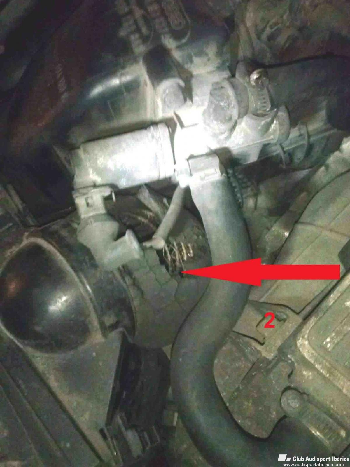

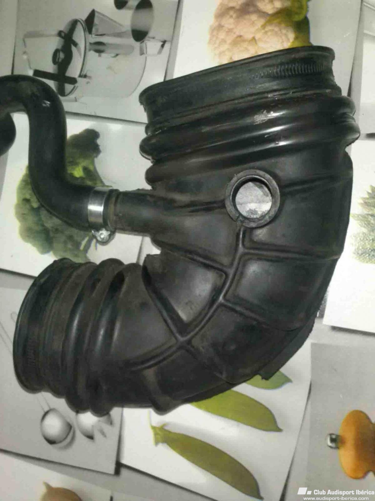

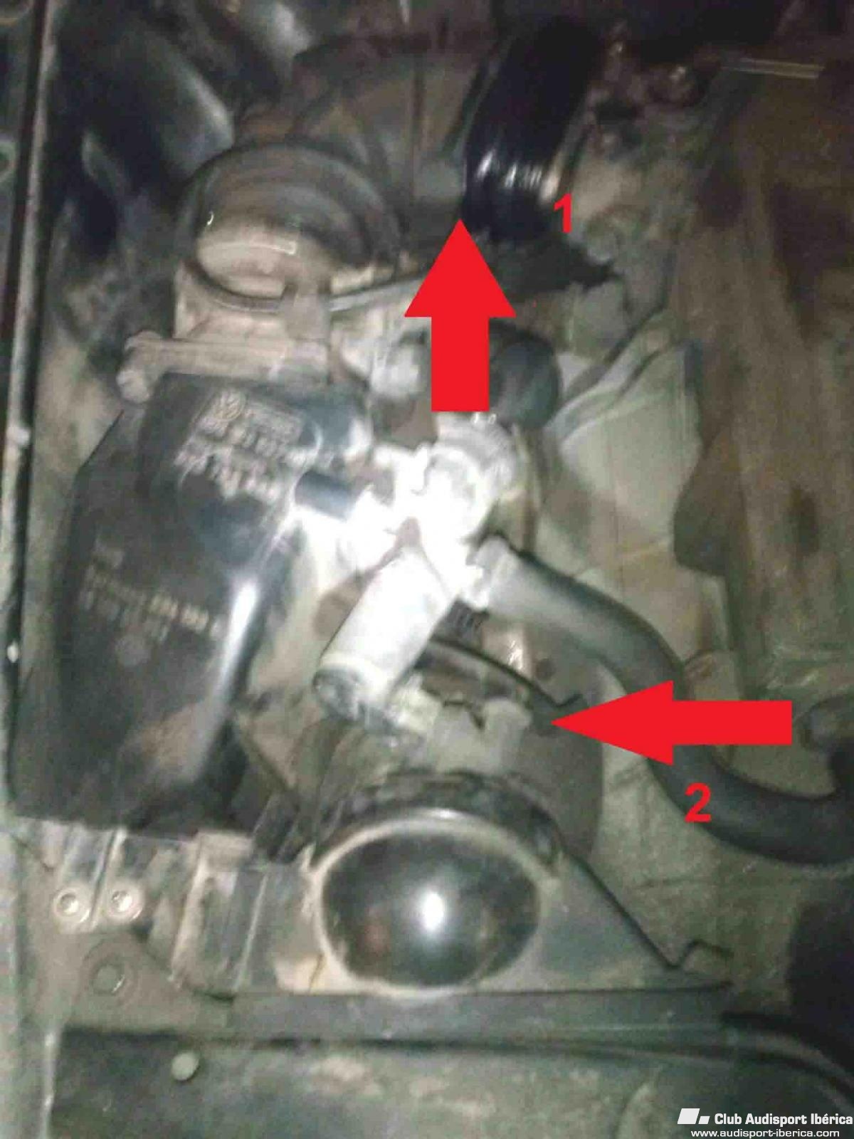

Tubos Aireacion Ayuda!!
DAVIDTRANKOS1974 responde a DAVIDTRANKOS1974 de discusión en Audi 80 / 90 / 100 / A6 C4 / 200 / Cabrio / Coupé
jod** con los tubos, mirare por algun desguace haber si tengo suerte y encuentro alguno en buen estado, y ya de paso algun techo interior porque el mio tiene la tela despegada, si no lo llevare a tapizar y listo. Salu2 -

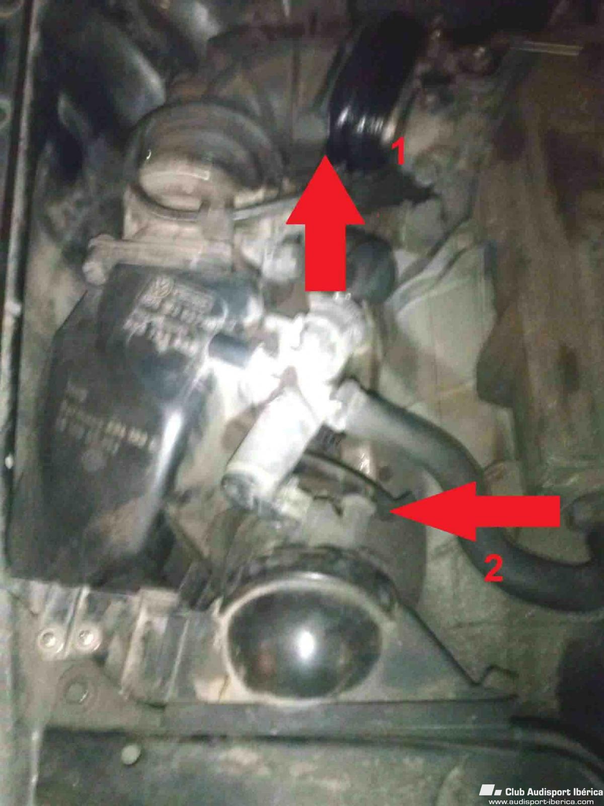

Cambie el termostato y con eso ya me empezo a saltar el electro ventilador cosa que antes no lo hacia. Anteriormente cambie el termocontacto del radiador y limpieza a fondo de manguitos, radiador y bote. Ahora solo me gustaria que saltase antes el electro y no casi a 110 grados. Puenteando el electro desde el termocontacto saltan las 2 velocidades ok A ver si doy con el radiador y lo cambio ya para descartar definitivemente eso, decia lo de anular el radiador adicional para ver si se obtenia mejor presion en el circuito. Gracias por todo Este es el mismo problema que tuvimos y al final radiador principal nuevo... Lo mas fácil es ver como hay una diferencia de temperatura entre la parte superior del radiador a la inferior. Si existe una diferencia notable, pero fluye el refrigerante, la causa es que está obstruido y no pasa todo el caudal que debería... De hecho fíjate que seguramente el auxiliar estará muy caliente. Este es el ideal --> http://www.oscaro.es...10-719874-470-p Un saludo, Lo has clavado!! el auxiliar esta muy caliente y en el principal muy caliente por arriba y bastante caliente por abajo. Gracias por el enlace pues ese si que es el radiador que llevo!!! Mil gracias -
Si es eso, lo dificil es encontrar esos tubos nuevos, hay ya tendre que tirar de desguace y a ver como estan. Salu2 -

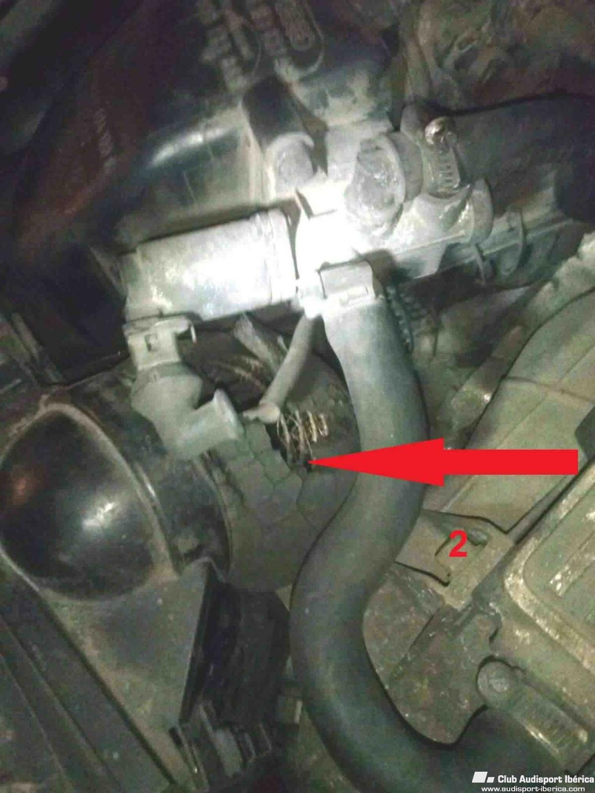

Hola, hoy he desmontado este tubo que es el de admision de aire (el que marque con el 1) para ver si solucionaba tambien el ralenti inestable (daba como saltos en caliente como para pararse y se ponia bien, solo lo hacia al frenar o cambiar de marchas) Levante la cinta aislante que podeis ver en la foto que puse y tenia una raja muy grande, con lo que imagino que esa toma de aire era la que me provocaba esos saltos en el ralenti. La pieza a quedado perfecta, aqui os pongo una foto y mañana la montare y provare a ver que tal va. Un saludo, por vuestra "culpa" estoy todo el dia metiendole mano al coche para corregir las pijadas. Mil gracias pues sois a parte de mucha ayuda la motivacion que necesitaba para perderle el "miedo" -
DAVIDTRANKOS1974 publicó una discusión en Audi 80 / 90 / 100 / A6 C4 / 200 / Cabrio / Coupé
Hola, a ver si me podeis echar una mano con estos 2 tubos pues estan en un estado un poco penoso, el que pongo con el 1 mas o menos se de lo que es, pero el 2 no tengo ni idea. los tubos estan situandose frente al capó en el lado izquierdo, el 1 mas cerca de la bateria y el 2 cerca del guardabarros. El coche Audi 90 115cv del año 90 motor NM Donde puedo conseguir esas piezas? aqui en Zaragoza no hay en los desguaces que he mirado. Gracias -

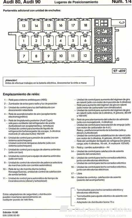

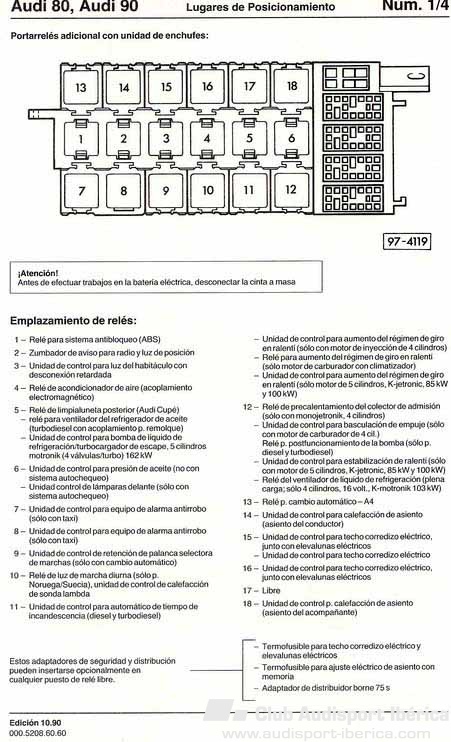

Número Relé Audi 80 1.9 TDI
DAVIDTRANKOS1974 responde a CruzAuD de discusión en Audi 80 / 90 / 100 / A6 C4 / 200 / Cabrio / Coupé
De nada hombre, ya nos contaras si era el rele, y si no miraremos mas posibilidades. Suerte y un saludo -
Estos van bajo el volante, de todas ,maneras as comproobado los interruptores de las puertas?? no se te haya quedado ninguno pegado o agarrotado? Espero que te sirvan Saludos
