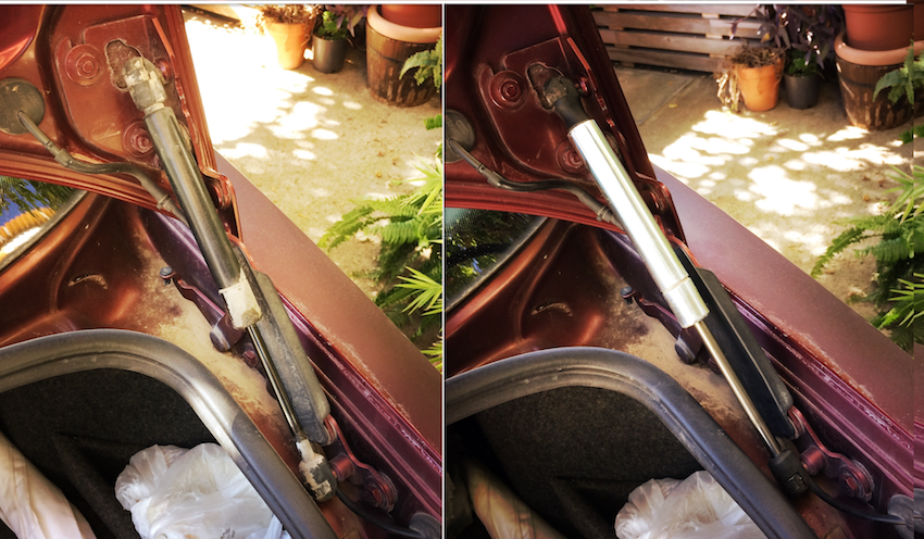

Wenas!
Yo se los tuve que cambiar hace menos de 1 mes al mío, un A4B5 del año 2.000, no eran del concesionario sino de una casa de repuesto. Variaba un pelín en la altura.... Y me costó la misma vida meterlos. Vamos, que me hice polvo las manos porque ni con guantes podía hacerlos ni con ninguna herramienta ni aparatejo hecho al efecto por mucho que lo intenté. Pero al final los conseguí encajar!!! Dios lo que me costó! Agujetas y todo tuve al día siguiente jajajaja!! Menos mal que tras tal esfuerzo al menos van de fábula. Son de 450 Newton, iguales que los de casa y cierran de lujo.
El precio, creo que fueron unos 20 € la pareja y son unos MI PARTS, con Ref. 380830045 450N 05/10. Os dejo una fotillo.

Hola,
Gracias a 18turbo y demás por las claras instrucciones. En diez minutos cambiados los dos, y la tapa del maletero perfecta de nuevo en el sube y baja! :)
Los he comprado de un Passat y son de algo más de ¿presión? pero al ser de desguace y ya usados resultan muy cómodos.
13 euros los dos.
