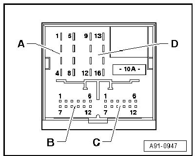

yo compre un adaptador y un Dvd hace unos meses y aún no lo he instalado. No me aclaro mucho con el tema de conectar los cables al Can Bus.
El que lo instale y le funcione bien, que nos comente como lo ha hecho para que los demás lo hagamos.

De momento lo he conectado para ver si funciona y va bien, si tienes alguna duda para conectarlo comentalo, no es complicado es ponerse solamente y echarle un ratito.
¿Tu interface tenia cables Cbus-L y Cbus-H?
Si es así, me gustaría saber donde los has conectado al coche. En el navegador?
El resto de cables los tengo claros.
Gracias.

Sí que tuve que conectar el canbus H y L, el can bus L va en el conector 10 del esquema que te adjunto y el can bus H en el conector 9, los colocas con las fichas de empalme y listo.
Es en panel D.
Es en panel D.
¡Bien!
Gracias, por fín alguien lo tiene instalado como yo creía y funciona.
Muchas gracias.
Por cierto usas una ficha de empalme normal y corriente?Cortas el cable y lo empalmas en la ficha con los otros dos y punto?

Pues mira mi instalación fue un poco más compleja.
Yo pues una ficha de las que aprisionan el cable sin cortarlo.
Los dos del can bus, los conecté directamente al interface, pero los de corriente los llevé a una ficha de empalme porque quería instalarle antes de dar la corriente tanto al interface como al dvd un interruptor. Y eso hice. El interruptor lo tengo en el lateral de la guantera y así no se descarga la batería. Me da igual perder la memoria del dvd por la desconexión de corriente.

perdona mi insistencia DRUBIOA, pero para ver si me entero. Los cables que llegan al navegador al pin 8 y 10, los cortas a la entrada y los empalmas con los del interface. no es eso?
Es que me da miedo cortar cables del Bus.

Noooooooooo, no cortes nada, no hay que cortar ningún cable.
1º son los pines 9 y 10, y esos cables les pones una fichita de esas que sirven para empalmarle un cable a ese mismo, pero sin cortarlos.
