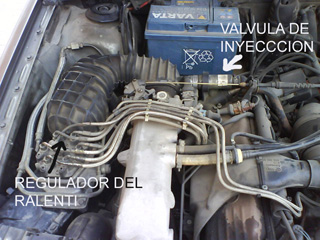

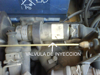

Bueno acavo de volver a casa y de paso por el coche le e hecho unas fotitos... a la valvula de inyeccion y al conjunto de inyeccion y eso en general. Aver si es esto a lo que te refieres PILUCO.
aqui el completo
y esta es la valvula

Ok, la valvula que dices de inyeccion es el actuador del ralenti, sacalo y limpialo, por el tubo recto metele un destornillador fino y presiona sobre la membrana que lleva un muelle y vera como se abre por el lado de 90º, limpialo bien con un pincel pequeño con desengrasante,un poco que se pegue la membrana te anda el ralentí a golpes.Tambien te mejorara el coche cuando cambies de marcha no pierde tantas vueltas.
aqui el completo
Pero el tornillo ralenti no esta en la caja mariposas, en el lado izquierdo¿?. Lo que tu señalas no es el tornillo de regulacion del CO¿?. Yo llevo un motor como ese en el coupe

Muchas gracias PILUCO :innocent: aver si saco un rato esta tarde y lo hago... po cierto perdona mi ignorancia llamandolo valvula de inyeccion pero me dijeron que eso era lo que regula la inyeccion etc etc... jeje
y a simon decirle que el tornillo que señalo ahi me dijeron tambien que es para regular el ralenti.... pero que no se que todo eso me lo dicen y cuentan que yo en mecanica muy poco... :) jeje lo mio es la chapa y la electronica... :p
