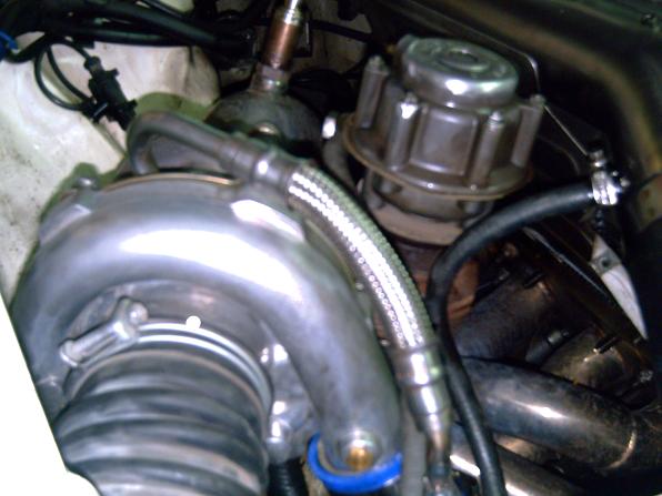

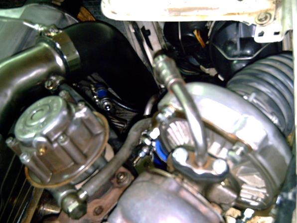

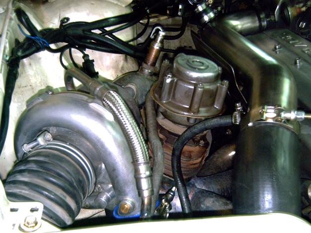

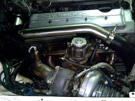

Hola jovenes,aqui teneis algunas fotos de la preparacion,aunque todabia no esta terminada,falta una valvula BLOW-OFF,la que lleva ahora no se va a quedar,montare un de 0,8 a 2,0 bars,porque sino a 4000rpm el turbo da tanta presion que la abre antes de hora y se pierde presion del turbo y tengo que ordenar y pulir algunas cosas mas del motor y de la zona del turbo,instalar otro intercooler de 600 por 300 por 3 pulgadas o 4 ya veremos,tengo que instalar el regulador de gasolina con reloj de presion hasta 10 bars,cambiar la bomba de gasolina por una de 290L/h y de 10 a 13 bars,un muelle de waste gate tarado a 25-30 psi,inyectores de 600cc y algunas cosas mas que ya os comentare.Un saludo.

y bueno... al turrón... ¿Qué turbo montas? La verdad es que se ve enorme. ¿Llevas los colectores de escape de serie u otros (RS2, 5 en 1...)? ¿Quién te hará el tema de la electrónica? ¿El caudalímetro dónde lo has re-ubicado? Es que no lo veo... ¿Qué potencia estimas que le podrás sacar?

Viendo las fotos, veo que los colectores no son de RS2... cuéntanos algo más sobre los mismos y el turbo... ¿Es un KKK o un Garrett? Estoy ansioso de saber más!!
Tiene una pinta fenomenal, la preparación se ve muy seria y muy profesional, un trabajo fino fino. Felicidades!
Por cierto... no le metas esas llanta al S2 :lol2:.
