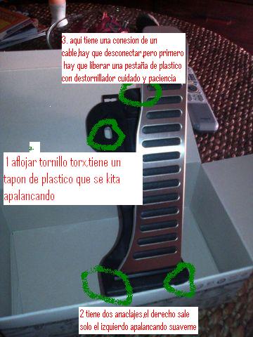

Buen yo lo decidi la seman pasada y lo compre en el conce.
Me ha venido muy bien este brico para saber com hacerlo
Bueno os pngo unas fotos
Solo decir que debi tardar menos de media hora,tenia impaciencia por termeinarlo
Me acojone un poco al hacerlo en un garaje subterraneo por si no sabia seguir
El aceledarador costo sacarlo mas por el lado izquierd como bien decias
Lo que fue horrible fue sacar el cable,pense que no podria casi lo dejo esta muy duro,libere la pestaña pero no salia casi lo rompo,pero al final salio
Aproveche mientras lo hacia para aspirar las esterilla que tenia un huerto de m****
Precio ,unos 93,83 €
referencia 11 1k1 721 601 otra 11 1k0 721 131 y 11 1k1 721 503 n
