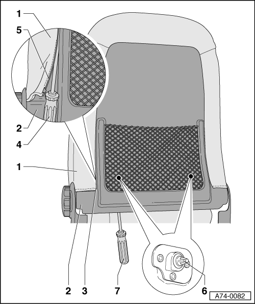

Hola, he encotrado esto en el elsa, no se si sera de tu utilidad.
Tapizados y acolchados del asiento delantero
Cubierta del respaldo: desmontar y montar
Tapizado
‒ Desapalancar con un destornillador -4- el perfil de junta -5- del tapizado empezando por la posición nº -3-.
‒ Levantar el perfil de junta -3- en todo su contorno.
‒ Aplicar el destornillador -7- en los clips -6- y girar/levantar con el destornillador -7- hasta que el clip -6- encastre.
2. Protector del respaldo
3. Separación del tapizado
4. Destornillador
5. Burlete
6. Clip (2 unidades)
◆ Sustituir siempre los clips dañados.
7. Destornillador
S2

Gracias Queroseno, al menos nos da una pista de cómo saber adentrarnos en desmontarlo sin llegar a causar algún estropicio como le ha ocurrido a nuestro amigo que ha abierto este nuevo tema.
Saludos.
