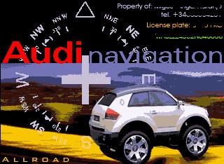

Ya he hecho la prueba, y FUNCIONA!!!
tan sencillo como sustituir los dos archivos que manipulan estos programas y grabar un nuevo CD de actualización del software
la pantalla del FIS no lo he podido probar pq me esta avisando de la revisión, pero cuando lo quite veo si sale bien
pq tenía dudas con el mcm-edit, ya que presenta 3 filas repetidas de cada palabra "audi Navigation Plus" y no se si hay que poner lo mismo repetido o puedes usar 3 textos distintos para ¿otras ocasiones?
pero la pantalla del navi ha qudado así de cachonda:
