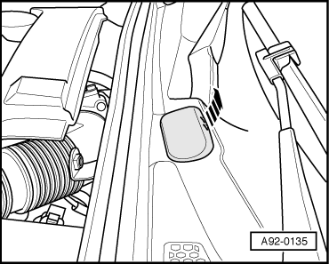

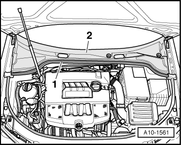

Quitamos los limpias
– Quitar los dos recubrimientos de los brazos limpiaparabrisas haciendo palanca con un destornillador.
– Aflojar algunas vueltas las tuercas hexagonales -flechas-.
– Soltar del eje los brazos limpiaparabrisas inclinándolos ligeramente, desenroscar por completo las tuercas hexagonales y quitar los brazos limpiaparabrisas

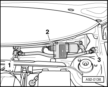

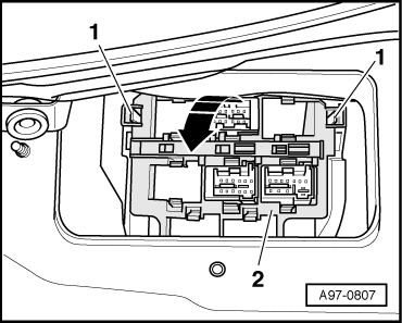

– Separar el conector eléctrico -2-.
– Desenroscar los tornillos -1- y -3-.
– Levantar un poco por delante el bastidor del limpiaparabrisas con varillaje y motor limpiaparabrisas y sacarlo de la caja de aguas hacia la izquierda, en el sentido de marcha.

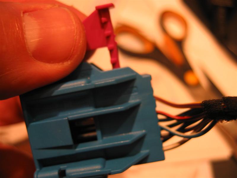

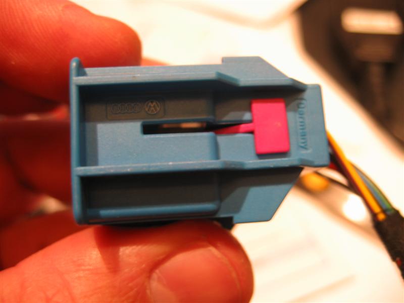

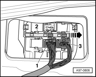

– Presionar la regletas de sujeción -2- para conectores en el -sentido de la flecha-. Es fácil reconocerla porque es de color ROJO Verdad, DAVID :unsure::flwrs:
– Separar los conectores eléctricos -1- y -3-.

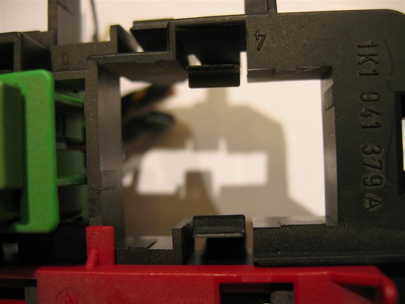

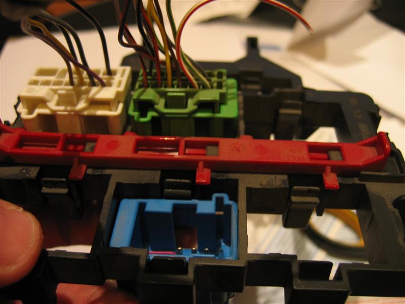

Publicado (editado)

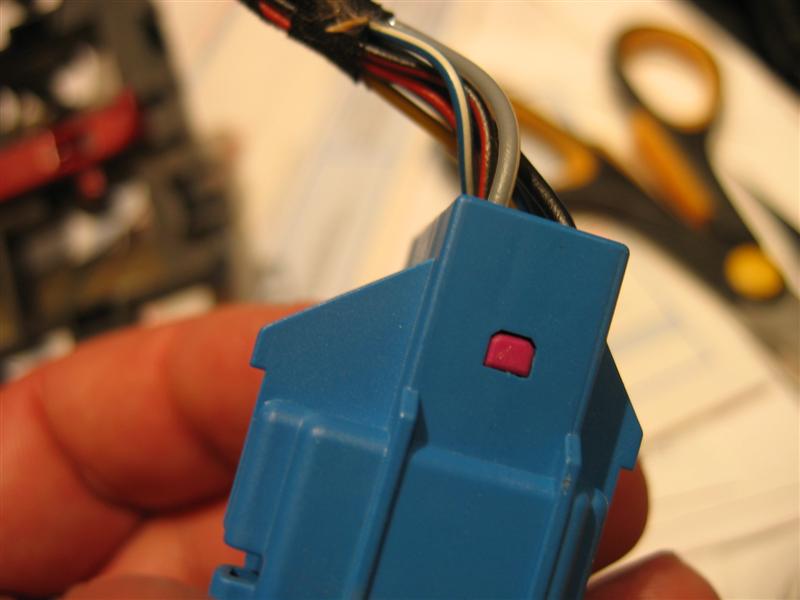

Aquí os muestro un conjunto de conectores sacados de un desguace. Podeis ver las presillas que hay que soltar para que la parte Macho de los conectores salga por detrás. Fijaros bien en la pestaña roja, si no se desbloquea previemnte, los conectores Hembra NO saldrán.

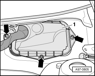

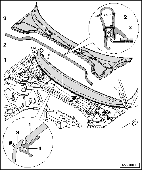

Una vez quitados los limpiaparabrisas hay que sacar la cubierta de la caja de aguas, para ello
– Antes del desmontaje hay que desprender hacia arriba la junta para la caja de aguas -2-
– Para el desmontaje hay que levantar parcialmente la parte delantera de la cubierta y oprimir la cubierta -3- en -dirección de la flecha-, lo más cerca posible de la regleta aprisionadora -4-, comenzando por la parte exterior. Os recomiendo empezar por el centro, se vé mas fácil como quitarlo.
- Sacamos los eyectores.
