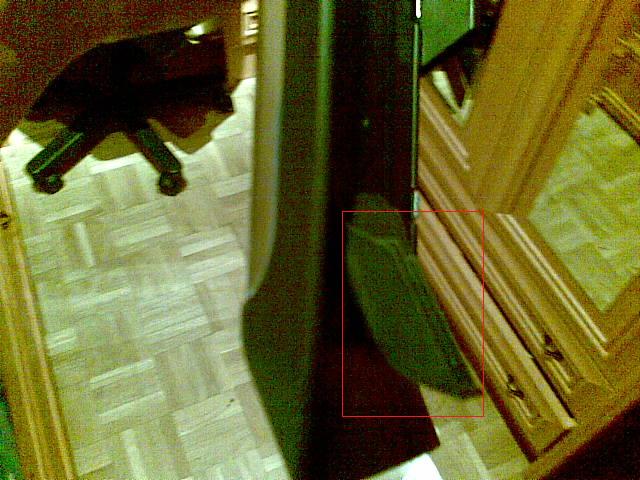

Resulta que he comprado los pedales y el reposapies de aluminio.... he cambiado los pedales sin problemas, y como ya sabeis todos, quedan de lujoooooo, vaya cambio, hasta aquí ningun problema, una vez hecho esto, cojo el reposapies y pongo a camabiarlo, quito uno y al poner el otro digo, c*** esto no encaja, total que los comparo y digo, hostia!! si la pestañá con la que engancha por detras esta mucho mas baja que la otra.... asi que imposible ponerlo, eso es normal???? Segun lo que he visto es compatible con los A3 8p, pero resulta que no vale :drooling:
Os adjunto una foto cutre para que lo veais, esta pesataña es la que está en el otro reposapies un poco mas arriba
Ayuda por favor, a ver si lo puedo descambiar o que puedo hacer??
Gracias,
Un saludo

Buenas,
No te preocupes a todos nos paso lo mismo ,para que te encaje bien debes de quitarle una pestaña y fijarlo bien en mi caso use velcro industrial de 3m y queda perfecto

Exacto.
Cortas esa patilla con una sierra y ya fija bien. el tornillo de la parte de arriba no lo pongas, ya que de lo contrario te va a levantar el reposapies de la parte de abajo.

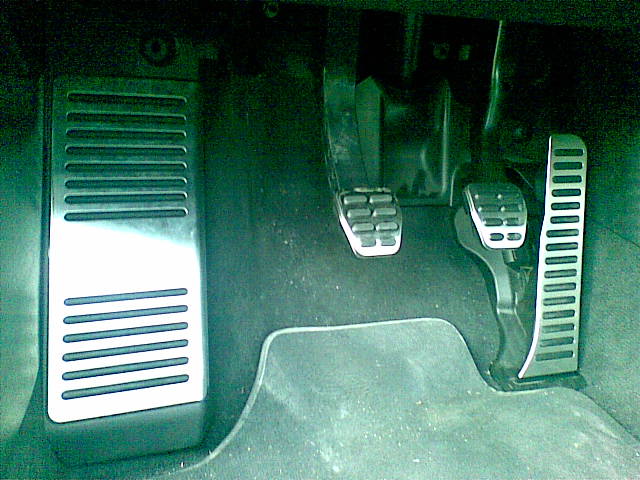

Muy buenas,
Pues al final he hecho eso que comentas Jaimemz, lo he puesto sin tornillo y este es el resultado, la verdad que esta bastante bien, aunque a lo mejor compro velcro o algo para fijarlo mas abajo, pero estoy contento con el resultado. Aqui os dejo una foto con el movil. Cada vez queda menos para que os haga una presentación en condiciones, una par de cosas y me liaré a hacerle fotos!!
Saludos.
