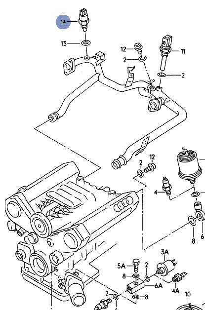

El módulo de control del compresor, lleva una conexión al sensor de temperatura.
Si se calienta el motor, se desconecta el aire para evitar la carga que supone el compresor y ASI el motor padece menos.
A mi se me averió el sensor (marcaba cuando quería) y poco después se me acabó de jod**.

Poco a durado esto :drooling: He rodado el coche y al conectar el A/c no enfria. He pensado dos cosas:
-Sensor de Tª mal como paso a seresmi (en frio iva bien).
-Con el calor de motor embrague del compresor no acciona.
El sensor de Tª del a-c es el mismo que el que da informacion de motor para RPM?
Esta noche con el coche en frio lo conectare hasta que el coche caliente y aver que sucede, si corta o todo va bien.

Seresmi el nº 14 no lo encuentro en el coche! estado buscando en toda esa zona y no e visto ninguno, al lado derecho si pero no corresponde.
Saludos.
Dame mas datos sobre tu coche /motor.
Saludos.
es un 2.8 codigo AAH de finales del 92.
Lo siguiente que voy hacer es puentear el rele pa meter corriente directa y aver si esucho que acopla el plato, no me cargare nada no? si el compresor acopla ya fijo que es el sensor que por cierto ya lo he visto. Eso que por la mañana funcione con Tª "baja" y por las tarde no me mosquea.
