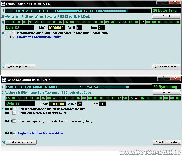

¿¿¿¿¿¿¿¿¿¿Entonces es solo para centralitas de 30 bytes?????????????? yo he probado a activar el coming home pero el menu en el fis no me sale... a saber
según parece la mia es de 30 bytes. No estaba muy seguro por el tema de las luces de giro, que decian tambien era para 30 bytes y esto no pude activarlo...
de todos modos te comento, el coming/leaving home son los bits 5 y 7 del primer byte creo recordar, esto no te muestra nada en el fis, ya lo llevaba activado de hace tiempo y no aparecia, el menu oculto sale, tengas o no activados estos bits, activando el bit 1 del byte 23 y el bit 6 del byte 22.
Desde este menu puedes activar o desactivar el coming/leaving home, que seria igual que hacerlo con el vag-com o hacerlo con el pulsador original que trae el coche. Yo estoy a la espera de un botoncito de los del ESP para poder activarlo y desactivarlo a mi antojo.

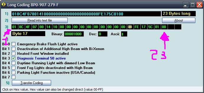

Una cosa mas. Vamos a ver. Estoy mirando el Vagcom y efectivamente mi centralita es de 23 Bytes. Hasta aqui bien. El primer byte es el byte 0 y acaba en 22. Entonces cuando dices que hay que activar el bit 1 del byte 23 realmente lo que hay que hacer es activar el bit 1 del byte 22 contando desde 0 ???? porque yo en el long coding miro el byte 23 (22 contando de 0) y no hay descripción, o mismo tengo las etiquetas desactualizadas, yo tengo vagcom 607.3
Podrias poner una captura de pantalla de vagcon a ve que codificacion tienes.
Contar desde el 0 es hacer trampa :thumbsup: El byte que hay que cambiar es el 23 pero contando desde el 1, es decir, sólo los que tienen 30 bytes tienen ese byte 23.

Pues no es por nada pero si tenemos encuenta que el primer byte es el byte 1 mi coche tiene 23 bytes !!!! y la centralita no es de 30 porque es de mediados de 2006....
es que no se si me entendeis...
o contamos desde 0 a 22 o desde 1 a 23, en total 23 bytes. Adjunto foto y todo XD

Ya, pero el tema es que el primero es el Byte 0 y no el 1 con lo cual, al igual que yo, no tienes Byte 23. Incluso al marcar el byte te dice cual es (en tu imagen el 17)

redesoft, el byte 23 es segun como tu cuentas el 24, ya que el 0 tiene la primera casilla, pero vamos, que mas simple, el byte 23 es el que el vag-com te marca como byte 23, ni mas ni menos :thumbsup:
y la captura, pues es esta que enlazaron al principio del hilo, lo he puesto exactamente igual en mi coche para sacar el menu:
