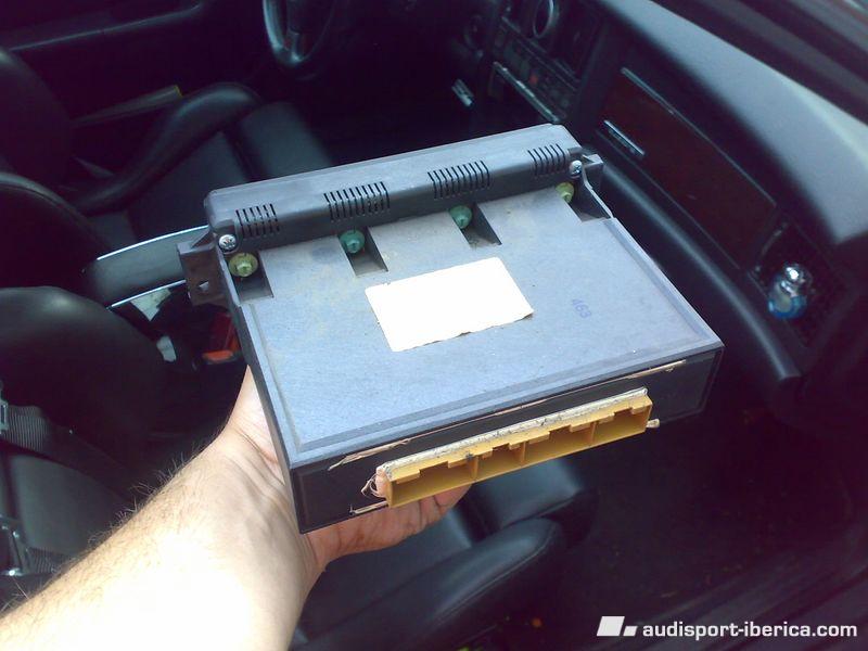

Mira, vas a tener suerte, resulta que no solo la tengo en el movil...ya la tenía en el portatil
Pasos para desmontar el clima:
-con un destornillador grande y plano hacer palanca en el marco para sacarlo, yo lo hago desde arriba, quitando el marquito de la radio.
-soltar dos tornillos allen donde van las dos ggrapas que fijan el marco de afuera (el que acabamos de quitar). Esto no me acuerdo si hace falta para acceder a los otros o no, ya lo verás.
-soltar los otros 2 tornillos allen (o torx, no me acuerdo, DIOX qué mala memoria) y sacamos todo el módulo del clima.
-desconectar las 4 clavijas que tiene el módulo. Son diferentes así que no pasa nada.
-soltar las lámparas de tipo cuadro, de 12v y 1.2w a base de quarto de giro. Y cambiarlas claro.
Luego todo al revés
PD. yo lo hice para terminar de tener toda la consola de leds: cuadro, relojes, clima etc etc etc
ALA LA FOTO
Aquí se ven los 4 casquillos, los del centro los de las pantallas y los de las esquinas, los botones

Aqui tengo unas fotos, y en la pagina anterior hay alguna mas, apalanca con cuidado y cerca donde estan las dos grapas, despues con apretar para abajo la patilla esa para sacar los cristales de plastico, que son dos, luego aparecen las luces y hay ya nunca quite ninguna luz pero se ven, asi que igual es tirando de ellas hacia fuera
