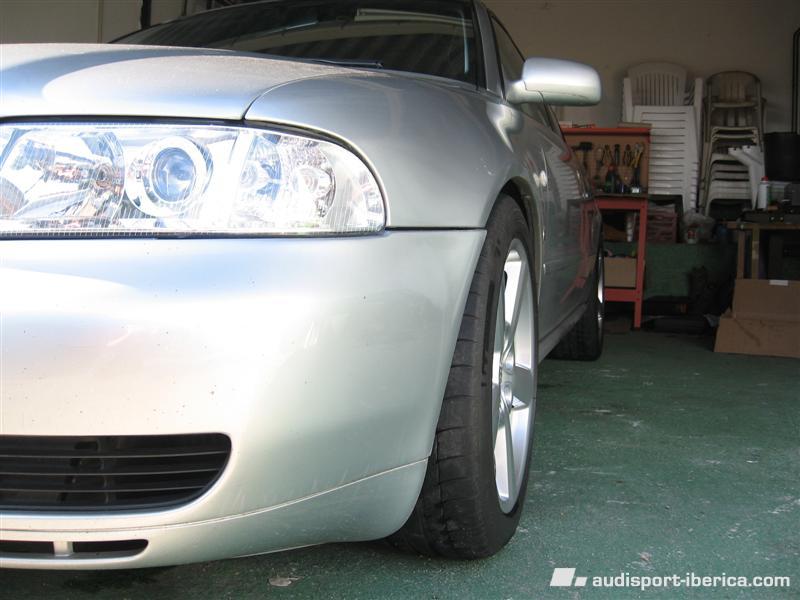

Perfil más bajo no, pero para cuando salga del cirujano, tengo 4 gomas 215/45-17, que va a quedar mejor asentado el ancho, que con las 225 de la foto, sobraba un poco de goma por todos lados...
Saludos

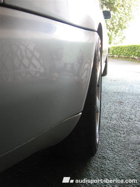

Aqui teneis 8" con ET32.
Queda muy guapo la verdad, gracias por las fotos.
En el caso de tus llantas, lo que queda a la altur serían los bordes por el estilo de llanta que tu tienes.
