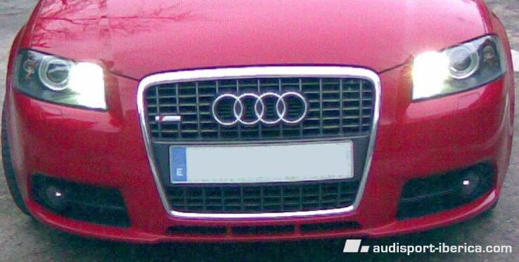

FarMike Publicado 4 de Febrero del 2009 Autor Denunciar Compartir Publicado 4 de Febrero del 2009 Vengo de montar las de posición... con fotos calentitas... Voy a seguir con el cambio en el mismo post (si algún moderador cree oportuno, se podría cambiar el título por "Cambio Bombilla DRL + posición", así también se corrige el error de DLR). A lo que vamos... voy a ir mostrando, paso a paso, el cambio de la original a la MTEC. Antes: Después: Comparando... posición derecha original, posición izquierda MTEC (derecha e izquierda según se ve en la imagen, no la izq/der del vehículo) Resultado Final Caja MTEC (con las bombillas originales) Espero que os guste el resultado... Sólo falta colgar alguna foto con algo más de oscuridad, espero hacerla pronto. Un saludo! Responder Enlace al comentario Compartir en otros sitios web More sharing options...

javicano Publicado 4 de Febrero del 2009 Denunciar Compartir Publicado 4 de Febrero del 2009 parece más intensa la luz amarilla de la original, q la de MTEC, no?? almenos en la foto. Responder Enlace al comentario Compartir en otros sitios web More sharing options...

FarMike Publicado 4 de Febrero del 2009 Autor Denunciar Compartir Publicado 4 de Febrero del 2009 parece más intensa la luz amarilla de la original, q la de MTEC, no?? almenos en la foto. Hola javicano... a mí también me ha dado esa impresión cuando he visto las fotos... no se si es porque las he hecho con bastante luz ambiente y, por ello, esa luz blanca no destaca tanto. De todas formas, aún siendo con un poco menos de intensidad, no lo veo como una desventaja. Me alegra que os guste!! Responder Enlace al comentario Compartir en otros sitios web More sharing options...

FarMike Publicado 5 de Febrero del 2009 Autor Denunciar Compartir Publicado 5 de Febrero del 2009 parece más intensa la luz amarilla de la original, q la de MTEC, no?? almenos en la foto. Hola javicano... a mí también me ha dado esa impresión cuando he visto las fotos... no se si es porque las he hecho con bastante luz ambiente y, por ello, esa luz blanca no destaca tanto. De todas formas, aún siendo con un poco menos de intensidad, no lo veo como una desventaja. Desde las primeras fotos que vi también me lo pareció a mí. Se nota mucho la diferencia, para los que ya las tenéis puestas, a plena luz del día?. Hola Blashford, supongo que te referirás a las de posición. Coincido con vosotros, como le comenté a javicano, que puede que no sea tan intensa esta luz blanca. De todas formas, os pongo un par de fotos nocturnas (con las cortas y sin ellas) para que veais el efecto. A mí me gusta como ha quedado, ya que a pesar de no tener tanta intensidad, tiene la suficiente. Y sobre las DRL, en esas sí que se ven muy bien a plena luz del día... A ver si busco alguna foto (más todavía... jejeje, no os imagináis las que he hecho!!) a plena luz del día en la que se vea bien. Muchas gracias por los comentarios... para eso está este foro, para comentar las ventajas o desventajas... . De todas formas, como ya hablé por privado con jaimemz, sigo en busca de más combinaciones... es una locuraaaaaaaaaaa jajaja Saludos! Responder Enlace al comentario Compartir en otros sitios web More sharing options...
FarMike Publicado 5 de Febrero del 2009 Autor Denunciar Compartir Publicado 5 de Febrero del 2009 Y sobre las DRL, en esas sí que se ven muy bien a plena luz del día... A ver si busco alguna foto (más todavía... jejeje, no os imagináis las que he hecho!!) a plena luz del día en la que se vea bien. Una foto de esta mañana... sólo con las DRL. Responder Enlace al comentario Compartir en otros sitios web More sharing options...
