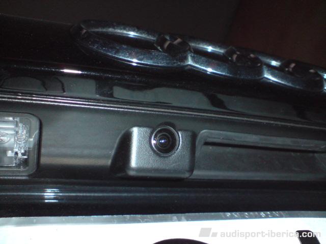

Bueno, pues ya me han llegado todas la piezas para montar el sistema de camara trasera original de Audi, salvo....un tornillo!!!!
NO ME LO PUEDO CREER!!! Me dicen que no sabian cuando les hice el pedido que este tornillo hay que pedirlo en cajas de 100 unidades.
El tema es que me han dado 2 tornillos distintos para ver si encajan y no hay manera. Antes de romper algo ruego a alguno de los que tiene o va a tener el maldito tornillo que me consiga uno, pago 10 veces su precio si hace falta.

Vamos a ver alguien con el etka que nos diga que referencia es esta:N 909 159 01 - Tapping Screw , nos diga lo que pone en la descripción por que a mi me dijeron que el tornillo era Metrica 5 x 20 y asi lo hice, en cualquier ferreteria los tienen o en repuestos no me digas que no tienen uno.....???esta gente como son....

Me podrias decir si es tornillo o tirafondos? lo digo porque parece que por dentro en orificio del plastico no tenga muescas. Mas que nada para no cargarme la pieza de plastico.

He montado el modelo de vw que es idéntico al de audi , la compré a un chico que al final no la puso y me salío muy bien de precio,no se lo valdrá nueva pero los conectores son los mismos.
La cámara la tengo montada en el rns-e con un interface de stage y cuando meto la marcha atras......pun me sale la camarita....da igual que estes en telefono ,tv , radio,o navegación te sale la imagen y cuando la quitas otra vez donde estabas....jejejeje
Lo del cable es muy muy trabajoso pasar el cable pero con paciencia que es la base de la ciencia.Lo peor es desde el techo hasta la parte de abajo, luego solo tienes que ir metiendo los cables por los plásticos con un poco de maña.

Venga alguien con el ekta que nos diga que descripción pone N 909 159 01
Descripcion
Tornillo cortante alomado 5x14
Miketxo, que alguien te deje unos machos de M5 y se los pasas al agujero del tornilo y ya tienes hecha la rosca de M5. Si no te vienes por aquí y los hacemos.

Ok, ya que abuso, puedes poner lo que hace falta exactamente para poder montarlo y las referencias?? Si tienes algun precio aproximado pues mejor!
Por lo que veo, es necesario:
-. Camara que cada uno elija
-. Cableado ¿cual? Lo hay OEM?
-. Un clip o algo asi...
-. Un tornillo que debe de ser complicado de conseguir en un principio
-. Interface para conectarlo (yo ya tengo un interface montado por el tema de la TV TDT, me haria falta ese que pones??)
-. Y un kilo de paciencia no¿?
Va a ver si lo tengo mas claro que voyyyy!!
