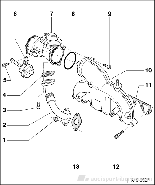

Mirate al ladito de la EGR, la chapaleta que cierra la admisión al parar, se tiene que mover más o menos libremente con la mano y quedarse abierta con el motor en marcha. Revisa las mangueritas finitas
La pieza Nº 6 es la que acciona la chapaleta en cuestión.
Saludos.

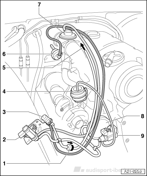

hola TOLO :thumbsup: me podrias poner el esquema completo con el nombre de cada pieza tdi 130,ya ke el tubito del paro motor esta suelto,y no conecta con ningun sensor.gracias TOLO :thumbsup:
Share this post
Link to post
Share on other sites
hola TOLO :bsh1: me podrias poner el esquema completo con el nombre de cada pieza tdi 130,ya ke el tubito del paro motor esta suelto,y no conecta con ningun sensor.gracias TOLO :thumbsup:
Te lo digo de memoria...
7 EGR
4 Turbo
9 N75
y de los demás no te precocupes, son las electroválvulas de la EGR y de la chapaleta.
y la 1 es una válvula antiretorno, no busques esquemas más completos que no encontrarás.
