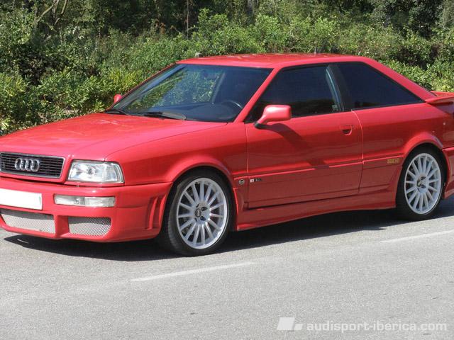

Que pasada!!!!!!!!!!!!!
Ese S2 esta fardón,fardón!!!!!!!!!!
Me encantan los bajos pintados, las Braid tipo rallie,
y la defensa estilo S4, en lugar de tipo RS2, para mi
opinion gana mucho, más cuadradote............
Me chiflaaaaaaaaaaaaaaaaa!!!!!!!!!!!!!!!!!!!!!!!!!

Hola, te adjunto esta foto que las llantas braid 8'x18' ET36.
Muy bonitas,aunque no es el tipo de llanta que estoy buscando la verdad es que no le quedan nada mal...y la medida es perfecta.De que medidas son las gomas?son igual alante que atras???
Es coche lo tienes bajado verdad?cuanto mas o menos lo has bajado???
Saludos...

He estado leyendote y no me aclaro tio...lo siento!!!.Tu que me aconsejas ponerle para que la llanta me quede a ras de la carroceria?yo las medidas de goma que busco en ancho son o 205 o 225 y y las pulgadas de la llanta en 18",y el perfil nop se,tu que llanta pedirias para que cumpla estas caracteristicas que busco???

hola estas llantas son 8x18 et36 neumaticos 225 40 18 si quieres mas desplazamiento hacia el exterior et35 et34 respecto suspesiones si han hecho roscados y si que tuve que llebar los mios 1000+iva montabamos dos juegos traseros ok delanteros un poco blandos para mi gusto tengo que sacar y ajustar creo que aora tienes la opcion de ajuste sintener que desmontar y respecto a la altura con cuerpo roscado la puedes bariar a tu gusto cuando quieras
