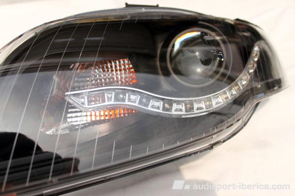

no os obsesioneis con la luz de los leds,como dijims sergiorv y yo se cambian y listos,lo que vale es el diseño y que estaran homologados,ASI 0 problemas. :ranting2:

Bueno hay que desmontar los faros y cambiar led por led con su respectiva resistencia cada una y volver a montar los faros. El juego de 28 leds de 10 mm de alta luminosidad con sus resistencias sale en USA por unos 85 dolares, eso sí leds con garantía de por vida.

Yo creo que el posible motivo de que no saquen estos led de alta luminosidad, es que al hacer la funcion de iluminacion de posicion y lucir de noche con el cruce, hace que sea demasiada luz y deslumbre de cerca por eso bajan la intensidad de los led para que haga las dos funciones, la solucion a esto es incorporar un commutador que regule la funcion de posicion a la mitad de intensidad y deje toda la intensidad en la funcion de DLR y por supuesto que los led sean de alta luminosidad como por ejemplo estoshttp://www.velleman.be/es/es/product/view/?id=377624
pero si no salen asi el hacer esta operacion requiere ser um poco "manitas"
aunque yo veo mas problematico hacer que sea compatible con el xenon original y la regulacion electrica del mismo.
