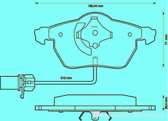

Hola,
los cables vienen instalados en el juego de pastillas delanteras para los A6 con sistema de aviso de desgaste. Aunque tambien las hay sin cable, para los coches que no lo llevan. Cuando te toque cambiarlas recuerdale al mecanico que llevan aviso de desgaste ... :thumbsup:

Hola,
los cables vienen instalados en el juego de pastillas delanteras para los A6 con sistema de aviso de desgaste. Aunque tambien las hay sin cable, para los coches que no lo llevan. Cuando te toque cambiarlas recuerdale al mecanico que llevan aviso de desgaste ... :crying_anim:
Muchas gracias por contestarme GONZALO165, y gracias por el dibujo.
Mi coche si tiene el enganche para el testigo de las patillas, pero lo que no tiene es el cable, me gustaria ponerlo pero no se donde tendria que engancharlo para que llege la señal al cuadro.
Hayer estube en el seguace mirando de donde viene el cable, y por mucho que mire no me quedo claro ya que viendolo en mi coche el que creia que era no es
Por lo que sigo igual que antes, bueno aparte del dibujo del compañero GONZALO165
