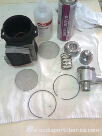

lagarto Publicado 3 de Marzo del 2010 Denunciar Compartir Publicado 3 de Marzo del 2010 Mirate los contactos de los enchufes, que suelen dar mucha guerra. Lo puedes limpiar con alcohol, o limpiacontactos de residuo cero. Ten cuidado con el filamento interior, no lo toques que es muy fino Responder Enlace al comentario Compartir en otros sitios web More sharing options...
wastegate Publicado 3 de Marzo del 2010 Denunciar Compartir Publicado 3 de Marzo del 2010 Mirate los contactos de los enchufes, que suelen dar mucha guerra. Lo puedes limpiar con alcohol, o limpiacontactos de residuo cero. Ten cuidado con el filamento interior, no lo toques que es muy fino Bonito despiece tienes ahí Julio Responder Enlace al comentario Compartir en otros sitios web More sharing options...
