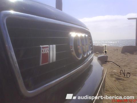

Buenas, pues me acabo de dar cuenta ésta mañana que me ha desaparecido el difusor del lavafaros izq del s2. No sé si se habrá caido o algún bastardo kbrn me lo habrá robado!! es un poco extraño, porque solo me falta uno y el otro lo he mirado y estaba un poco salido, lo he apretado un poco hacia abajo y listo; es posible que se haya salido....no sé.
El tema es que necesito saber si se vende suelto, solo el difusor y el precio tampoko estaría mal, pero bueno eso ya me importa menos; si alguno teneis el etka y podeís mirar el despiece me comentais; me pasaré tb por el conce algún dia de estos a ver ke me dicen

Pero lo que yo quiero es solo el difusor que va dentro del postizo ese del parachoques, solo lo de los chorros de agua, que son desmontables;como pongo en la foto..
Espero que los 120 euros sean por el soporte con el difusor ( menuda hostia), y que lo vendan por separado, que se me antoja complicado...

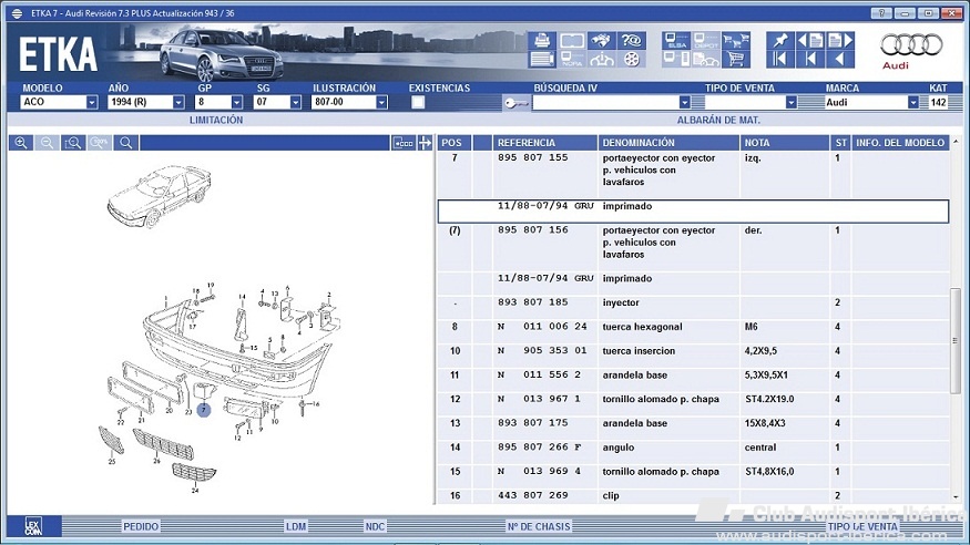

El portaeyector en Audi cuesta 138 euros, precio actualizado. ref izdo: 893 807 155 GRU, ref dcho: 893 807 156 GRU.
(Nota: GRU, significa IMPRIMADO)
Si lo que se quiere es el eyector o inyector solo, cuesta 14 euros. ref: 893 807 185

Llévate si quieres la imagen impresa del ETKA que te he puesto mas arriba y diles que esta sacado de la ultimisima versión del ETKA 7.3 INTERNACIONAL, de hecho se actualiza en linea al igual que a ellos,con los precios y todo. ASÍ que no se hagan líos que no hay ninguno.
