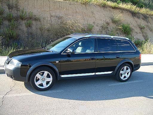

Estoy contento de haber descubierto este foro, tengo un montón de preguntas acumuladas!! ya veo que no soy el único loco con su niño de cuatro ruedas!!
Os adjunto una fotillo del niño.
