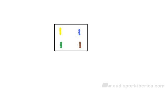

Gracias !! ( LAGARTO / FERNI ) .... :thumbsup: Los Esquemas del enlace de Julio son "" Perfecto ""y con Ferni al otro lado de mi Móvil y Wastegate con los cables
a Quedado Solucionado el Tema del Interruptor de 4 hilos ," EL SENSOR " No Solo sirve para el Reloj del Tablero , Ya que Controla Los Ventiladores y las Velocidades
y Muchisimas cosas chequeos de la centralita etc etc .....
..L A G A R TO..: a sito de muchisima Ayuda tu Enlace .. :cfsd1: Ya Lo Celebraremos como dios Manda ...

Gracias !! ( LAGARTO / FERNI ) .... :drooling: Los Esquemas del enlace de Julio son "" Perfecto ""y con Ferni al otro lado de mi Móvil y Wastegate con los cables
..L A G A R TO..: a sito de muchisima Ayuda tu Enlace .. :lol2: Ya Lo Celebraremos como dios Manda ...
..F E R N I ...Gracias a ti También por la Ayuda Prestada vía Móvil .... ahhh Estamos Mirando el Tema Que dices Del Rs2 ... del Sensor De Picado
(Rafa)
