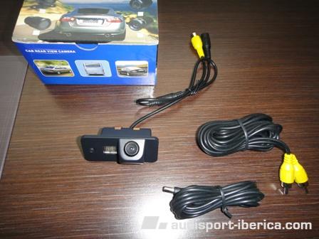

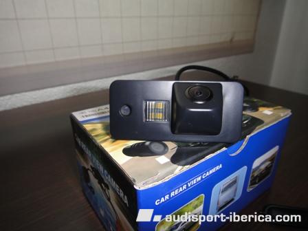

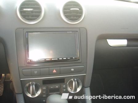

Hola , he decidido montar en el coche la camara de vision trasera.
Tras mucho buscar , me he decidido por este modelo de camara integrada para montarla en el equipo kenwood que llevo puesto.
Acabo de recibir la camara , es en color y ahora solo falta montarla (yo no me atrevo) ,,,,,,,,,, os mantendré informados.

Primer problema,,,,,, Con el coche apagado se ve de cine ,,,perooooooooo cuando arrancas el coche aparecen rayas horizontales en la pantalla . ¿ alguien puede ayudarme ? ¿ sabeis como solucionarlo ?

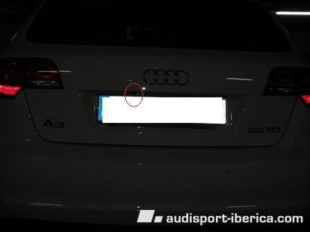

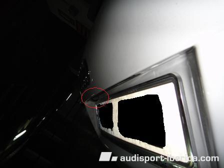

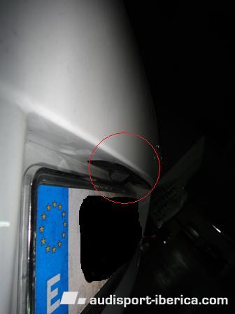

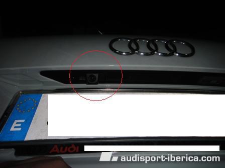

Hola. Si puedes, haz una foto con la cámara instalada porque no acabo de imaginar como puede quedar.
A mi me gustaría poner una, porque no son caras, pero me da miedo que "cante" mucho si se instala donde la luz de la matrícula y lo vean los amigos de lo ajeno. Preferiría que estuviese por dentro.

La camara no se nada ,,, salvo que te inclines para buscarla.
De todas formas voy a hacer unas fotos para que lo veas y tambien las rayas que saca la pantalla.

El modelo es la DNX-7200 , lleva gps incorporado.
