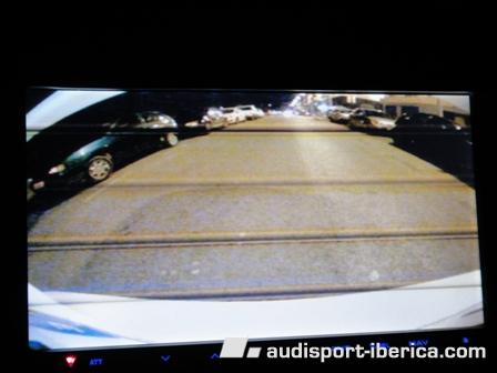

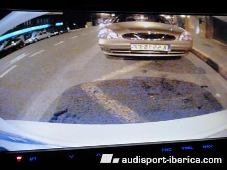

En 4/12/2010 a las 21:18, CERADES dijo:
Aqui es donde tengo el problema ,,, la primera foto esta hecha con el coche apagado y la vision es perfecta , y en la siguiente fotos se ven la rayas cuando arrancas el coche.
Dime cómo has hecho la instalación.Me refiero a conexión de cables¿has alimentado la cámara con la luz de marcha atrás?
