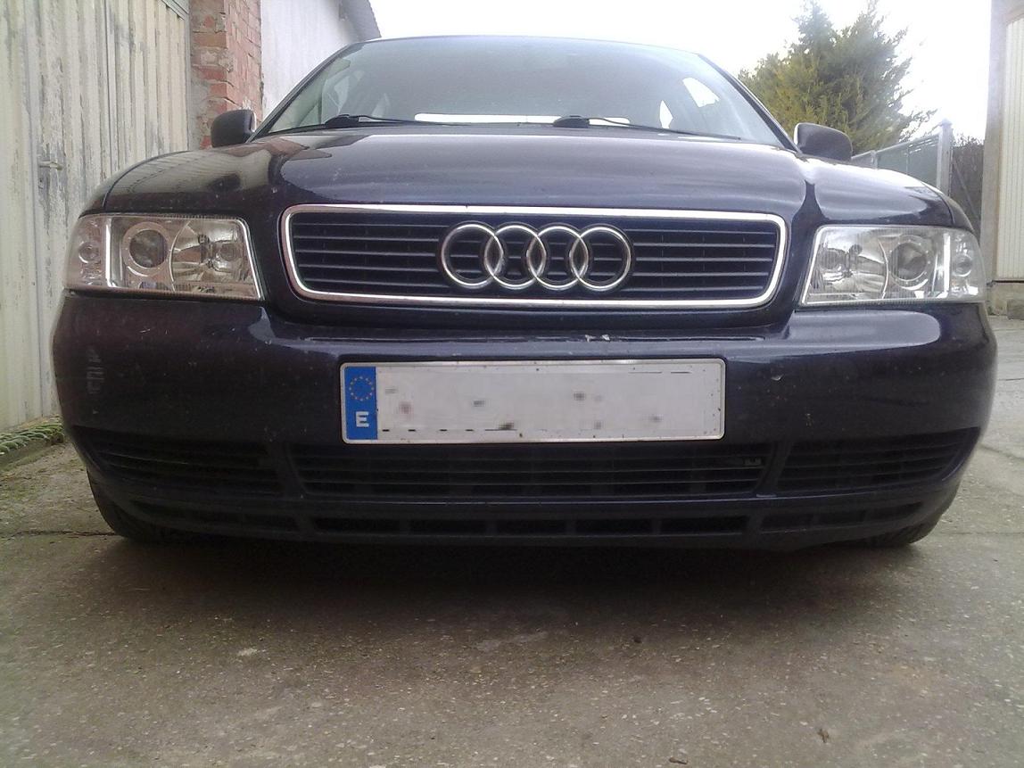

pongo una foto de como está ahora y la verdad es que da un poco de pena lo mal que ajusta y aparte está mal de pintura. Un saludo.

Hombre, tal como lo tienes creo que cualquier parachoques que pongas te quedará mal, es un problema, por lo que yo veo en la foto, del anclaje del parachoques que lo tienes levantado o doblado de algun golpe. Es cuestión de desmontar el parachoques y llevarlo a su sitio, mirar si tienes algun anclaje roto del mismo parachoques. A mi me cobraron 100 €. por pintarlo.
