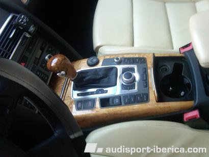

desmontaje de molduras y consola central

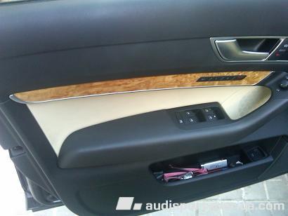

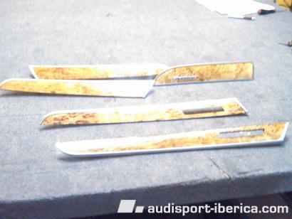

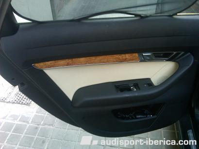

hola compañeros después de ya un par de años llevado el acabado de la molduras en madera clara, me he decidido en darle un tono nuevo colocarle unos vinilos tipo carbono, el carbono ya lo tengo he comprado una lamina de 61cmm * 1 metro por 18€ en elias racing, pero ahora tengo el problema las puertas no me pienso complicar y lo pegare con las molduras puestas luego recorto y listo

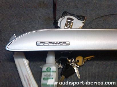

pero en el salpicadero me gustaría desmontarlo ya que tengo el logo de quatro y seria para hacer una terminación mejor y trabajar mas cómodo por que el logo se puede sacar ..... si se puede tampoco me complico ????

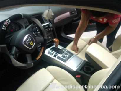

después esta la consola central que esta si o si la tendré que sacar como se desmonta ????

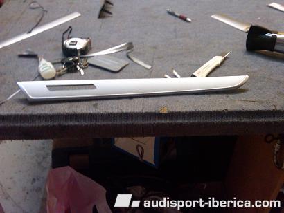

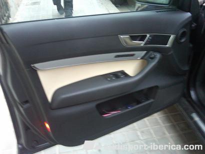

hola a todos :thumbsup: las molduras de las cartoneras de las puertas son muy facil de desmontar solo teneis que tirar de ellas de abajo acia arriba con cuidado ,son solo clips y la moldura incrustada en el salpicadero en la parte derecha yo la saque aciendo palanca con una espatula de plastico de abajo acia arriba ,es todo lo que puedo aportar un saludo a todos.
porcierto si comprais vinilo de "carbono" el mejor es el 3m si las molduras son de aluminio liso pegan bien y si tienes como relieve ya es mas "jodido" lo se por que en el taller ya emos echo esto a muchos audis ,normalmente le pegamos el vinilo y luego barnizamos la pieza con una capa de laca y queda muy bonito

solo me falta saber como se desmonta la consola :innocent: :innocent:
