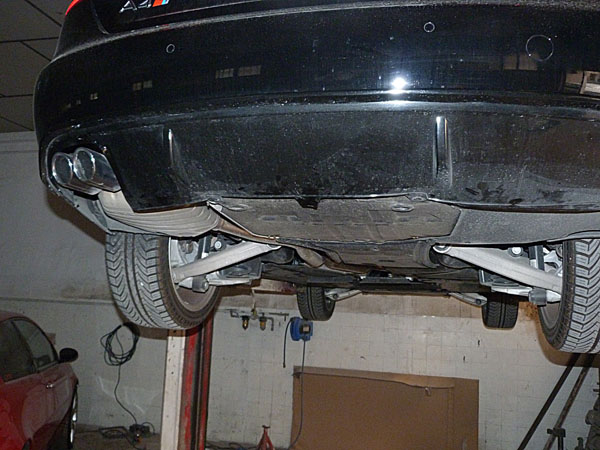

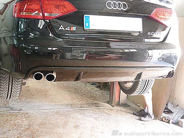

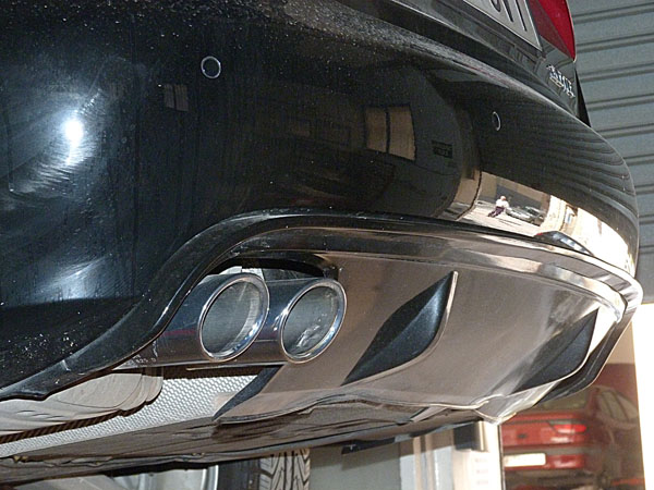

Bueno pues ayer de paso que iba de mi pueblo direccion a Cartagena el dia anterior llame a nuestro compañero bully y me pase por su taller ya q me pillaba de paso. El compañero fue muy amable y ya q tenia hueco me arreglo lo mejor posible una chapuza q me habian echo al montar el difusor ya q me lo mandaron algo doblado y los otros lo montaron casi tal cual estaba. En las fotos no se averigua mucho pero en persona se notaba mas
Aqui las fotos del antes y del despues
1ª Plano general
Se nota como habian zonas asi dobladas y q una parte estaba suelta q no estaba cogida con el tornillo q tenia q llevar

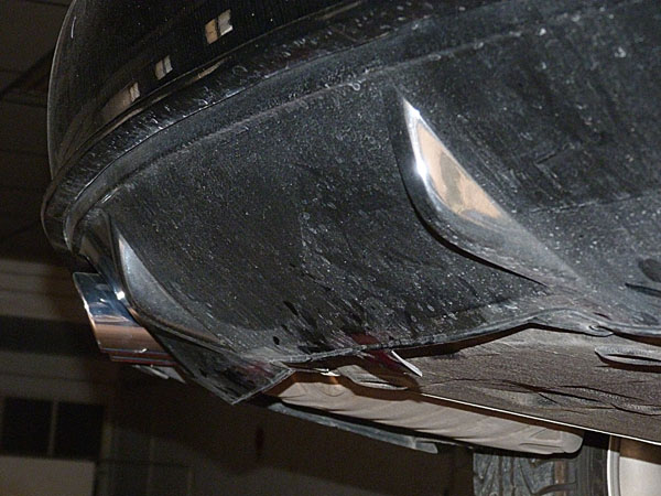

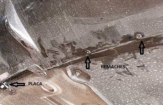

4ª
Aqui unos remaches q me puso el compañero bully para enderezar y una chapita en la zona donde iba el tornillo atornillada para q se mantubiera bien sujeta

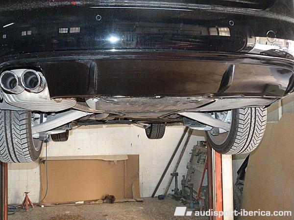

Ahora a vuelto un poco a su estado inicial al enfriarse q estaba doblado aunque no se nota tanto, haber si puedo agenciarme con una pistola de aire caliente y acabarlo de arreglar
Hola amigo.
Normal que el tramo izquierdo incluso vuelva a tomar su posición inicial, con tiempo pondremos un puentecito sujeto con un tornillo en un alojamiento que vi donde el soporte que sujeta el taco elástico del silencioso trasero hasta el extremo de dicho tramo susceptible de doblez.

Perfecto gober y haber si hacemos otra quedada y se anima mas gente. Ayer con un secador acabe de rematar los desperfectos arreglados ya por bully en la miniquedada
