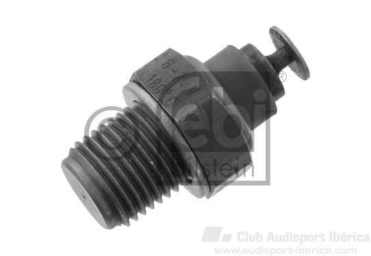

O sea,es el sensor que cambie hace un mes y pico...Este,no? :
El famoso G62.
Decir que el indicador de temp. agua,al arrancar,sube a tope y alli se queda! Ya se lo cambie,le puse uno que va bien...

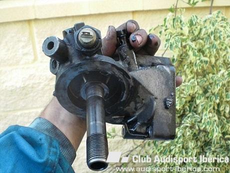

Hola Atabascooo!!!!!! Oye,lo que tengo yo es esto :
.Es decir,ya viene colocado y cableado.Y de lo que yo sepa,es el sensor de temperatura aceite.Ahora si,he visto que en oscaro tienen un sensor de temp.aceite que no se parece a este en lo que es el terminal de contacto.
En este ultimo,como conectas es cable?Cual es cual? Porque el sensor de nivel va en el carter.Y el sensor de presion de aceite va en el enfriador?? Lo del vaso de expansion...ya lo tengo pedido en oscarohuh.gif.. Y el sensor G62 voy a ir a por el hoy mismo. De todas maneras,hay mas sensores de temp. del agua?

Empezando por el terminal del sensor de temperatura es tambien un faston, se mete poniendolo paralelo a la digeramos seta esa y se introduce lateralmente. En el opel vectra que tengo precisamente el de la temperatura del agua en el cuadro es igual.
Tendrias que sacar ese sensor que dices que es de temperatura que lleva puesto y mirar si tiene un agujero (veras que el otro de la foto no tiene) si tiene un agujero es de presión y tendrias que tener otra rosca o tapon igaul que ese, ya que usan la misma (M10-1) por ahi para poner el otro. En la parte de arriba no hay nada?.
