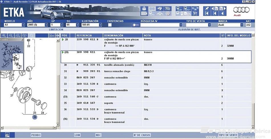

Aqui lo tienes creo, vale 206 iva inc el cojinete y es para traccion delantera, tb habia para traccion quattro pero precio igual aunque otra ref.
Hay 2 ref. de 30 y 32mm como ves pero precio tb igual

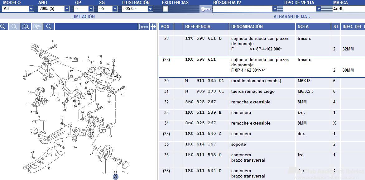

Según ETKA hay dos posibles cojinetes traseros, uno de diámetro interior 30 mm y otro 32mm. El de 30 mm de empieza a utilizar a partir del número de bastidor 8P4162... que según ETKA es de mediados de 2004, por lo que se supone que es el que llevas. Por lo que la referencia sería 1K0598611 y marca un precio que pasa un pelo los 200 eur.
