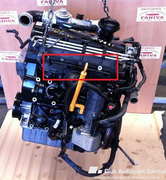

Mecambioamercedes Publicado 30 de Agosto del 2012 Autor Denunciar Compartir Publicado 30 de Agosto del 2012 Hola, Continuo con el mismo problema y la verdad comienza a ser un problema. ¿Alguien sabe como hay que medir con un polimetro tanto los calentadores como las "capuchas" que dan el encendido pa--> ra arrancar? --> m3n3chm0 <-- Segun abres el capó y quitas la tapa que lleva, te los encuentras debajo, son 4 en total y van metidos por fuera del bloque de motor y de la tapa de balancines, siempre quitalos en frio y la llave no estoy seguro, es como la de bujias pero mas pequeña de 10mm. Para localizarlo si te fijas en la foto en el cuadro rojo, dentro veras como una tira de gomma negra, esos son los 4 calentadores de tu coche y el mio. --> ferchir <-- En los motores BKC van completamente por fuera de la tapa de balancines, para cmabiar los calentadores no hace falta abrir dicha tapa. ¿Sabes como habira que medirlos o donde va los fusibles o reles del encendido electrico e los calentadores?? He medido los "capuchones" que van a los calentadores, pero me dan solo 3.45V cada uno, en lugar de 12V aprox que deberian dar con el contacto dado no?? Responder Enlace al comentario Compartir en otros sitios web More sharing options...
m3n3chm0 Publicado 30 de Agosto del 2012 Denunciar Compartir Publicado 30 de Agosto del 2012 Hola, Continuo con el mismo problema y la verdad comienza a ser un problema. ¿Alguien sabe como hay que medir con un polimetro tanto los calentadores como las "capuchas" que dan el encendido pa--> ra arrancar? --> m3n3chm0 <-- Segun abres el capó y quitas la tapa que lleva, te los encuentras debajo, son 4 en total y van metidos por fuera del bloque de motor y de la tapa de balancines, siempre quitalos en frio y la llave no estoy seguro, es como la de bujias pero mas pequeña de 10mm. Para localizarlo si te fijas en la foto en el cuadro rojo, dentro veras como una tira de gomma negra, esos son los 4 calentadores de tu coche y el mio. --> ferchir <-- En los motores BKC van completamente por fuera de la tapa de balancines, para cmabiar los calentadores no hace falta abrir dicha tapa. ¿Sabes como habira que medirlos o donde va los fusibles o reles del encendido electrico e los calentadores?? He medido los "capuchones" que van a los calentadores, pero me dan solo 3.45V cada uno, en lugar de 12V aprox que deberian dar con el contacto dado no?? gracias ¡¡ Responder Enlace al comentario Compartir en otros sitios web More sharing options...
