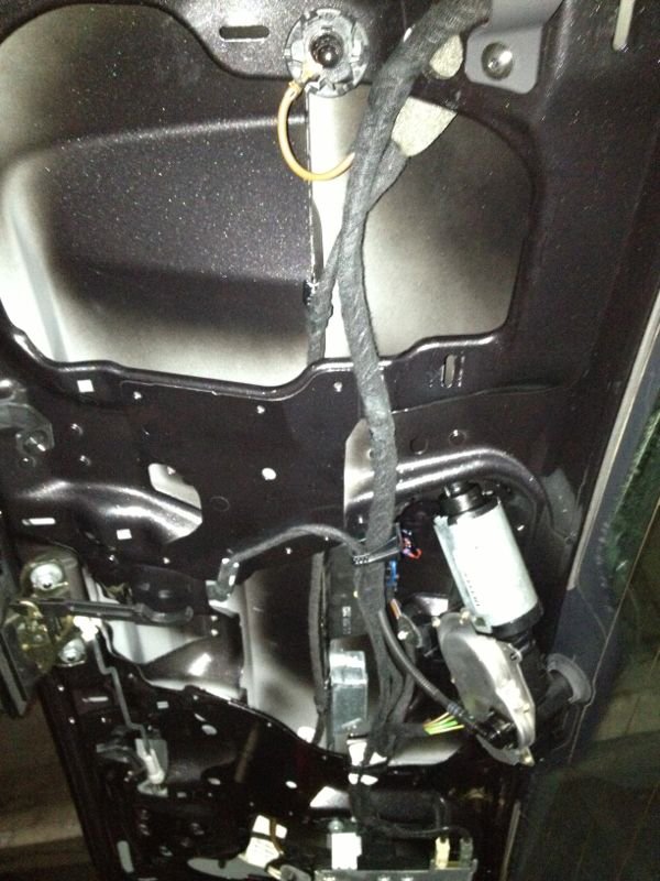

Hola, Tengo un a3 8p 2004 y el botón de bajar la ventanilla del lado del piloto el 1 click dejó de funcionar si pulso 2 veces si baja del todo la ventanilla pero si pulso con el primero no... para limpiar los circuitos y probar que haga bien contacto tengo que abrir y desmontar la puerta tal cual explicáis mas arriba desmontando los 3 tornillos etc ¿? O hay manera de abrir los botones sin desmontar todo ¿? Saludos ¡¡
