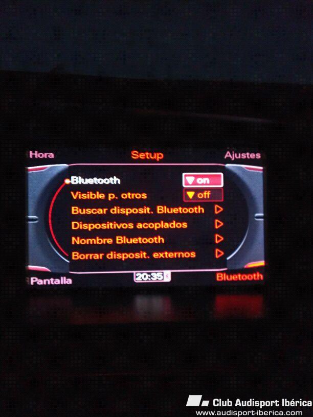

Como te dice Nes , si llevas preinstalado el teléfono bajo el reposabrazos también tienes bt. Venia todo incluido. Es posible que tengas el BT apagado en el MMI, o que este oculto y no te permita buscarlo con el móvil. Busca el móvil con el coche y no al revés.
Por otro lado, el protocolo rSap lo que te permite es usar la antena del coche y anular la del móvil, de esa forma ganas más duración de la batería del móvil y aumentas la cobertura. Digamos que el móvil queda como en modo avión, las llamadas entran directamente al coche, ya no te suena el teléfono como en un BT manos libres normal. Algunos móviles no tienen esa función.

Primero comprueba que lo tienes encendido. Cuando estés en el menú del teléfono, pulsa Setup, y ahí ya te sale el menú del BT, que es la tecla inferior derecha de la rueda central.
