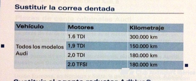

El cambio de correa no se hace sobre los 100kmtenía entendido
180.000 Jordi.... Cambié la mia con 120000 por seguridad y en taller no oficial, 525¤ recambios originales, bomba de agua y líquido refrigerante incluídos

¿No se cambia en la revisión de los 120.000?? Por lo menos me lo comentaron en el concesionario...

En el conce, con mi número de bastidor, me dijeron 180.000, si llamas al conce, con tu bastidor, te lo dicen en el acto
