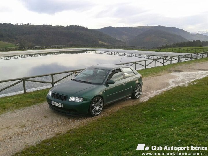

Necesito ayuda,tengo montadas unas 225/40/18 con separadores de 20mm creo que son,tambien tengo suspensiones KW delante y Selex detras y cuando voi de 4,o entro en una curva pisandole me tocan los pasos de ruedas,que soluciones me dais?si quito los separadores podre solucionarlo?o deberia de bajar llanta?me dijeron que puedo cambiar a unas 215/35/18 pero pregunte y me dicen que es una medida poco comun y que me saldria caro,necesito ayuda por favor no se que hacer :S

Segundo; creo que lo que deberías hacer, es sacar los separadores y ver si va bien o si toca la rueda en la amortiguación (pudiera ser que le hayan puesto unos discos de una ET distinta y por eso le han puesto los separadores). :thumbsup:

En lo del roce, con quitar los separadores me imagino que ya lo solucionas :laugh:

tenias razon,hoy mismo desmonte las ruedas y ya al desmontarlas me fije por dentro para ver donde havia marcas de rozadura y era en el lateral,los amortiguadores no tocan ni con separadores ni sin ellos,quite los separadores y solucionado ya no toca y me quite un peso de encima jejeje
