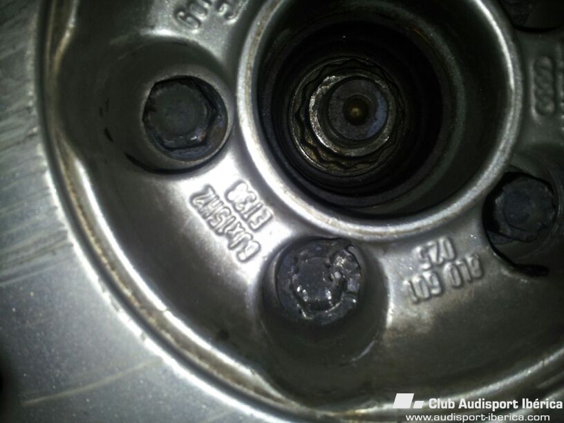

el caso es que a un amigo le pasa lo siguiente, ha ido a sacar la rueda para pintar las pinzas de los frenos y se ha encontrado con el tornillo anti-robo destrozado.
Hay alguna manera de poder sacarlo sin que le cueste mucho dinero?
Os pongo una fotito para que veais como está, gracias.post-94880-0-98440200-1370511255_thumb.jpg

Recuerdo una vez con el coche de un amigo, en Andorra, subimos para pasar el día y de paso cambiar los neumáticos, el caso es que ya tenia elegido la goma y cuando las íbamos a desmontar, vuala, la llave antirrobo en su casa, pues te puedes creer que las saco con un taladro , haciendo rosca dentro del tornillo hasta que se desaflojó, eso si , sudó que le dimos hasta propina.

Hola, vaya faena...Hay varias maneras, un puede ser soldar una tuerca al esparrago si sobresale, cuidado con la batería no se fastidie (hay que desconectarla para que el arco no le de un apretón).
Otra sería taladrar el interior y sacarlo con un macho a izquierdas. En resumen, ponerle algo de lo que podamos hacer el giro.

si lo del taladro lo habia leido y oido en otros foros... es cuestión de pillar a alguien manitas en un taller o si tu amigo lo es o tu hacerlo..
Esta información es muy valida para algunos amigos de lo ajeno ;) .. venga suerte, salir sale....

Bueno, al final lo probó de hacer como dijisteis, pero por miedo a cagarla y falta de práctica terminó llevándolo a un taller y solucionado.
Daros las gracias de su parte y mías por vuestra ayuda!!
