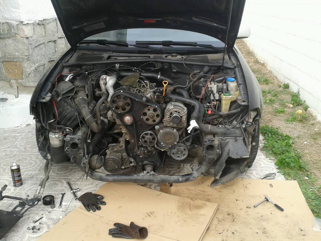

Depende mucho. Desde 1100 que pide audi hasta 500 que es lo más barato que he visto yo. Siempre te queda hacértela tu mismo. De hecho mira, está es del mío el domingo pasado Enviado desde mi GT-S5839i usando Tapatalk 2

:shok: Si yo dejo el coche así, me echan de casa.
Aunque ya me gustaría saber hacerlo y ponerlo de nuevo todo en su sitio y funcionando.
