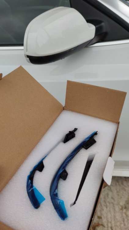

Y acabo el interior con maletero, tocó limar algo el plafón al no entrar pero bueno como queda oculto ni tan mal.

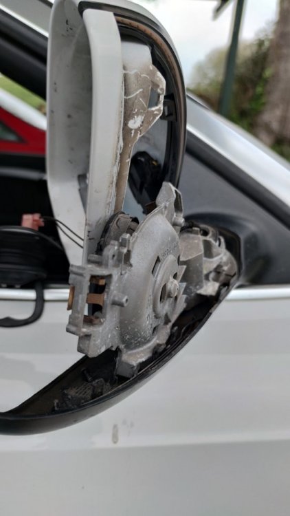

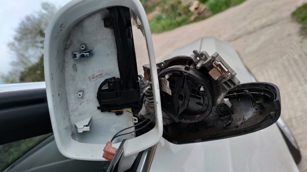

Ya sólo queda intermitentes led delanteros.

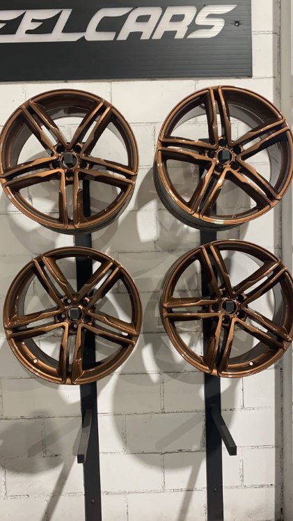

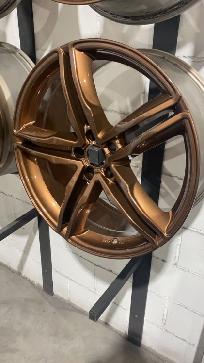

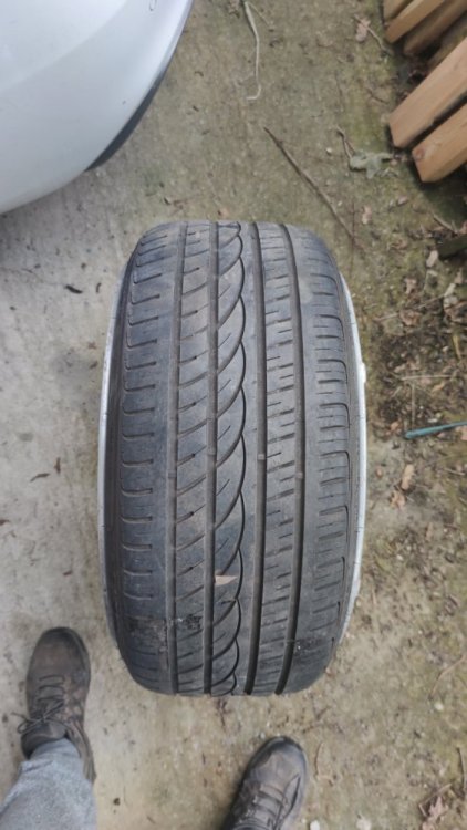

hace 8 minutos, Montero239 dijo:

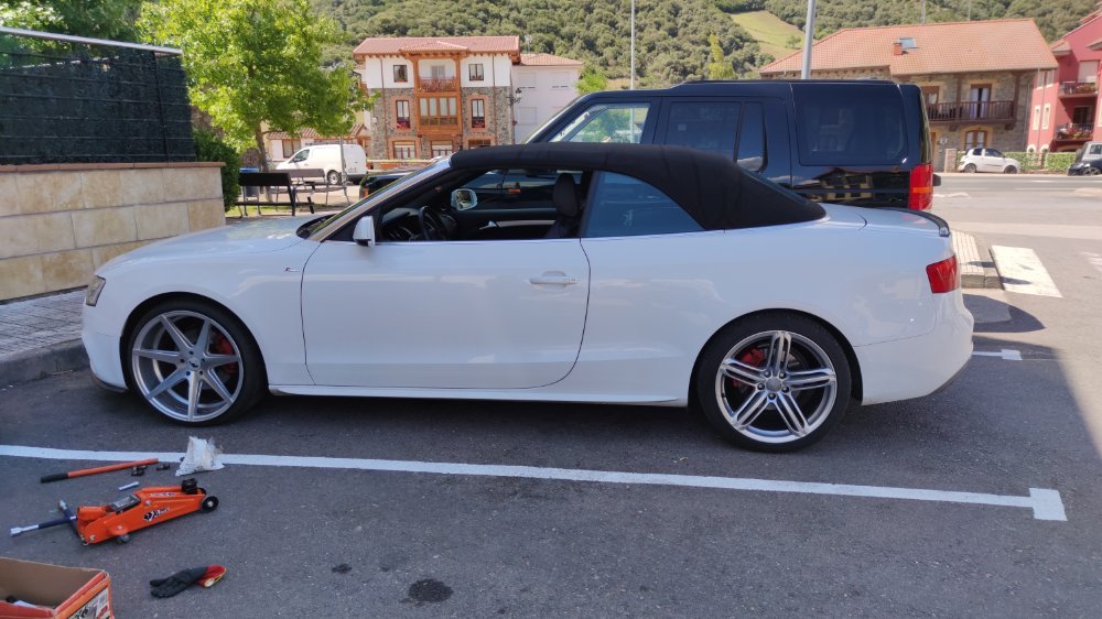

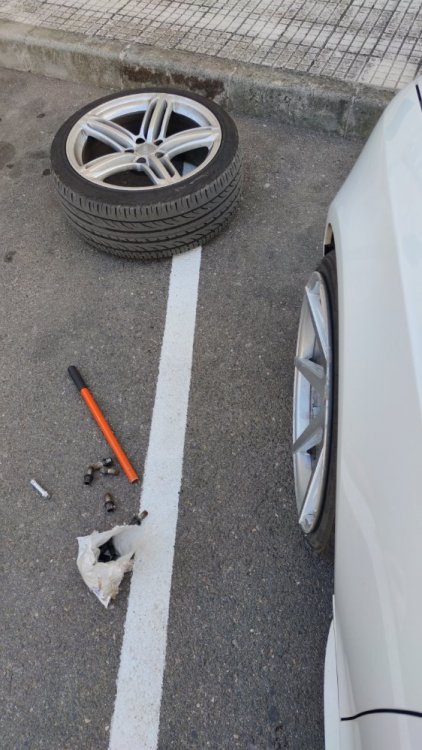

Que neumático montaste? 275/35?
Correcto!!!en mi caso es el neumático ideal según la llanta para que la goma quede recta, ni estirada ni combada...
hace 7 horas, MOW84 dijo:
Que ET tiene la llanta, has pasado itv con ellas, en delantera parece que incluso sale un poquito.
En 11/3/2021 a las 12:59, Montero239 dijo:
20x10 ET25, si quieres asegurarte está dentro carrocería ET28 o ancho 9, en mi caso quedan muy muy justas a aleta, por el momento no me ha tocado ITV con ellas.
hace 9 horas, MOW84 dijo:
Podrías sacar una foto de la trasera para ver cómo queda? El consumo que tal con la 275? Que montabas antes?
Ahora tengo montado el juego de 18" original Audi con todotiempo Crossclimate por lo que no puedo hacer foto, pero atrás siempre quedan algo más metidas que adelante, por lo que no has de preocuparte, si entran adelante van sobradas atrás (siendo siempre misma medida). El consumo frente a la 18" quizás sea de medio litro/1 litro en ciudad, en carretera no hay apenas variación de consumo.

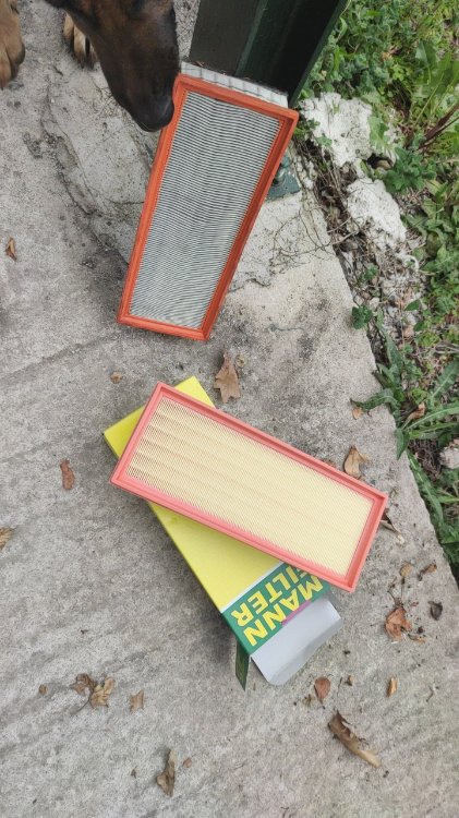

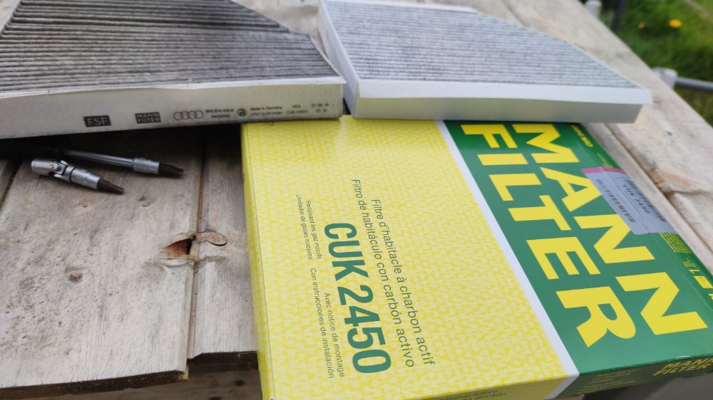

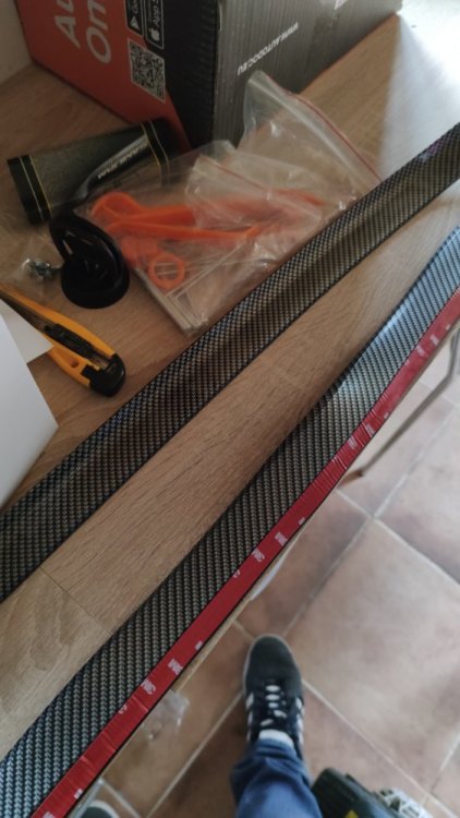

Las luces de matrícula, los leds, el bajo puerta, y cambie el filtro que como estaban 😞
Y próximamente alerón y lío frontal.
