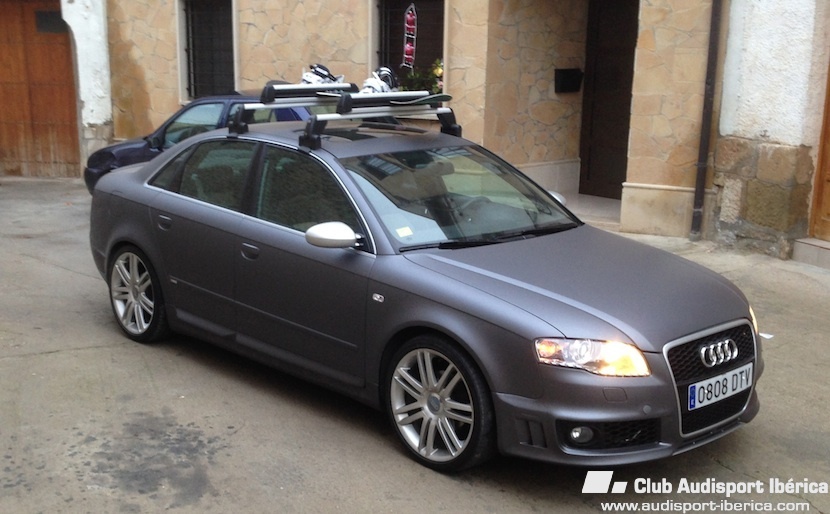

slam Publicado 9 de Abril del 2014 Denunciar Compartir Publicado 9 de Abril del 2014 Hola buenos dias Se pueden poner sin problema, aunque la instalación no es fácil, se debe desmontar el panel de la puerta Son caros de narices, en mi caso por ebay 550 los 2, en el conce el doble mas o menos A mi me gusta mucho como quedan, Rs4 B7 no se ven muchos y le da un toque diferente, pero, no son abatibles (para mi no es un problema) y pierdes un poco de visión al mirar por el al ser mas peques Un saludo Responder Enlace al comentario Compartir en otros sitios web More sharing options...
