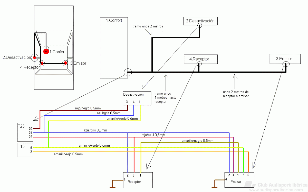

PARA ALARMA
Para Cierre Confort, concretamente lo que tenemos que sumar y restar para conseguir las diferentes opciones (fijaros que con +32 tenemos el cierre por velocidad), si sumamos +64 ya tenemos que irnos al Canal 62 para especificar funciones del mando a distancia):
