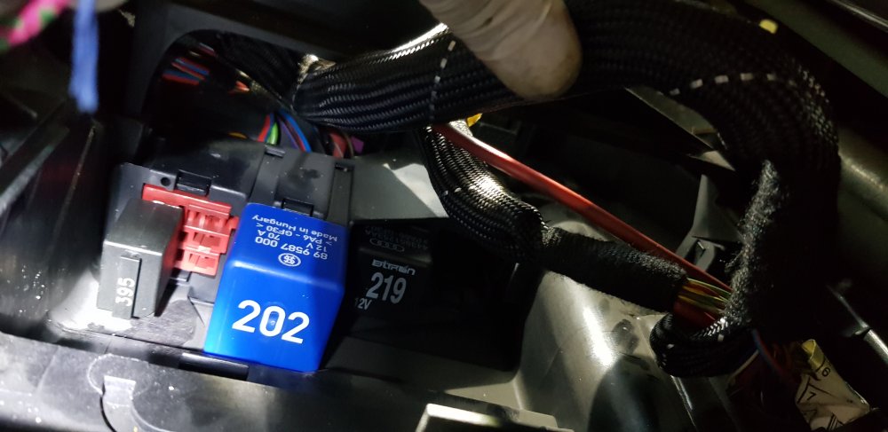

En 10/9/2015 a las 16:47, Argentum dijo:
Hay errores de comunicación, como de cortocircuitos. Pero si consigues leer errores entiendo que la centralita no está muerto.
Así de primeras, el que más me llama la atención es el del fallo del relé de la bomba de gasolina, que es la que parece no estar permitiéndote arrancar. Cambia el relé y vuelve a intentar arrancar el coche.
En cuanto al resto de errores, bórralos todos a ver si no te salen más.
Hola a todos!!
¿Sabrías decirme donde esta ubicado el rele de la bomba, el 646?
