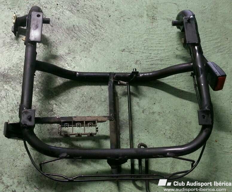

Buena pinta esta cogiendo ese avant. Ahora una pregunta que bases as utilizado para poner los semibackets? Ya que yo ando tmbn queriendo montar unos.

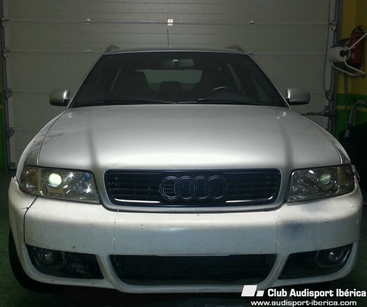

Te acabo de ver a ti, a tu coche y a tu perro ... jejeje :lol2::lol2:
Estabais donde el garaje ese al lado del León Arena.
A ver si un día coincidimos que venga a León y juntamos los dos Avant.
Un saludo y a seguir con la restauración :good:
Buenas, cuando quieras ya sabes donde estamos. Saludos :drinks:
Me gusta como lo vas dejando si señor, es parecido al mio solo que el mio no es quattro.
Animo
Muchas gracias compañero, voy a echar un ojo al tuyo. :thumbsup:
La defensa delantera es la original?
Animo compañero!!
Que va, ojalá. Es lo único que he encontrado no tuning y a buen precio.
Saludos

Pues la base utilizada es la original, ya que ya sabéis lo particular que es.
Si quieres más info subo unas fotos del proceso. Saludos
Enviado desde mi iPhone utilizando Tapatalk
Pues me harias un gran favor paisano a ver si voy por mi tierra y veo ese avant

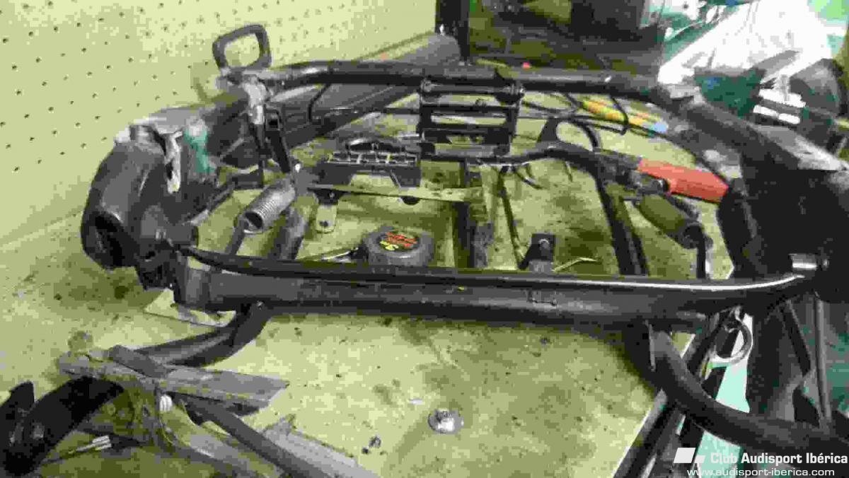

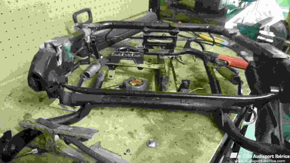

Muchas gracias por lo que veo le as soldado unas pletinas a la base original del asiento para atornillar el baquet. Mi duda es ¿ como va pillado el asiento original a su base?
Si, así lo hicimos.
Pues lleva dos guias laterales traseras y una central delantera.

No me refiero a las guias que van al suelo sino lo que es el asiento la espuma etc a la base sulla va atornillada?soldada? Esque no e desmontado ninguno aun.
Ahh, vale, ya te entendí. Pues lleva una chapa soldada, que es la que sujeta la espuma. La cortas (porque eleva mucho el asiento a poner) y ya el paso siguiente es el de las fotos. Saludos
