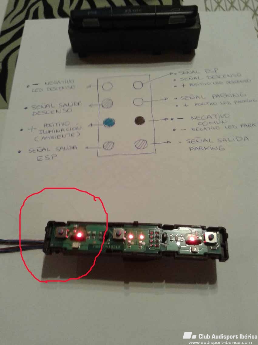

puedes preguntarme todo lo que te interese de esa tecla.....
la briquee y se su pleno funcionamiento
