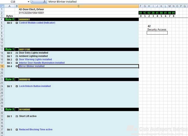

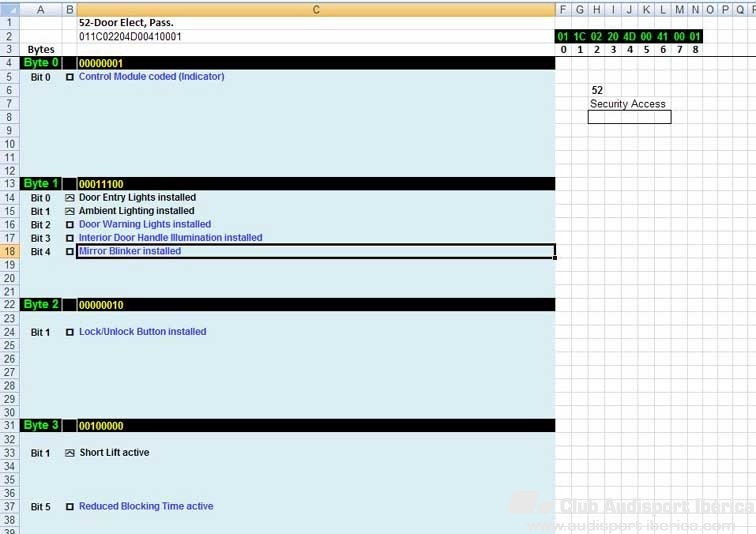

vag entra en estos canales:
modulo 42
revisa si tienes mirror blinker installed
modulo 52
revisa lo mismo y me cuentas

Module 46 Central Convenience > Security Access 16 > 16017 Adaption 10 > Channel 181 > Convert your decimal number to binary (for example my default number in decimal is 65535, converted to binary = 1111111111111111), then change bit 10 and 11 from 1 to 0 (my new binary value becomes 1111001111111111, which is 62463 in decimal) > Enter the new binary value > Test > Save
NECESITO SABER SI TIENES ESE NUMERO DE DECIMAL EN TU CANAL 181... EL 65535
YO LO TENIA, SI NO TIENES TU ESE....BUSCO EL TUYO

por cierto matraca (perdona la ignorancia), el cambio de los codigos con el vag para el tema de la luz de marcha atras los tengo que hacer con las T10 colocadas o sin colocar¿?
es decir antes de que de el fallo?
no pasa nada pablo, pregunta lo que quieras....
mira yo soy un negado de la mecánica......y no pasa nada :good:
Si cambias los códigos con la bombilla normal, el Q se los comerá....
Si cambias los códigos con el error con la bombilla problemática, cuando quites la llave del contacto y vuelvas a ponerla desaparecerán.
Resumiendo, da igual, yo en mi caso las tenia puestas con error en fiss, cambie codificación, desconecte el vag, saque llave y volví a insertar la llave y MAGIA, error subsanado.
Ya contaras.............. un placer, pablo :good:

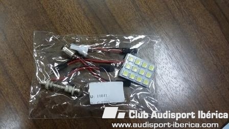

hola de nuevo matraca!!!!!!!!!!
me han llegado unas cosillas de china y hay que ponerse manos a la obra, pero que sucede¿? lo de siempre... que no tengo mucha idea y no quiero romper ninguna pestaña etc etc!!!!
me han llegado las luces leds de interior!!!! y no quiero romper nada tienes algun etka donde se vea como cambiarlas?
seria el planfón delantero y el trasero que solo tiene 2 luces!!!!!!!!
seria de super ayuda!!!!!!!!
mil gracias y ya pondré fotos!!!
PD: me han llegado también las luces led para colocarlas en las de posición así que en breve montaje y fotos con el cambio a xenon que ya hice!!

Jajaja tas peor que yo pablo...
A ver para el plafon delantero:
Abre el compartimento de las gafas, dentro hay un tornillo torx. Lo kitas y ya casi te cae en la mano. Ayudandote de un destornillador plano, deberia salir sin mayor problema
El plafon trasero, tu hablas de uno centrado entre las plazas traseras no?
Ese no lo llevo. El mio trae uno encima de cada puerta. Pero imagino que por un lateral tiene un rebaje, buscalo. Y con la ayuda de un destornillador plano, pequeño/medio haciendo palanca saldrá
Los de cortesia bajo el pasarol lo mismo. Por un lateral y palanca con el destornillador plano. Los de debajo la puerta o el de los pies o el maletero. Son todos igual.
Rebaje, destornillador y palanca. Chao

mil gracias Asturias!!!!!!!!!!!!!!!!!!!!!!!
a ver si esta misma tarde me pongo que las luces amarillas me parecen del siglo pasado!!!!!!!!!!!!!!!!!!!!!
El trasero como dices va centrado, buscare por el lateral pero tenia miedo a romper alguna pestaña, pero lo hare con cuidado!!!
ya pondre fotos!!!

Muy bueno toño.
Yo igual que tu tengo techo y no llevo el trasero centrado, los tengo laterales.
Un buen truco para sacar esas bombillas, cuando esten frias (sobre todo)
Hacer una coletilla con cinta aislante osea como si fuera un lazo, pegandose la cinta aislante sobre el cristal y al mismo tiempo cuarto de vuelta. ..y magia ya la tienes fuera[emoji12]

me he vuelto loco tratando de entender matraca!!!!!!!!!!!!!!!!!!!!
hasta que he leido que te referias a quitar las bombillas!!!!
y yo dandole vueltas a ver donde le ponia el lazo al plafon trasero!!!!!!!!!!!!!!!!! jaajajjajajjaj
un saludo y ya os contare!!!!!!!!!!!!!!
mil gracias cracksss
Enlace al comentario
Compartir en otros sitios web
[emoji23] [emoji23] [emoji23]
A veces me explico fatal.
Pero de esas dos bombillas una cuesta mogollón, está muy dentro de la propia cúpula y si tienes los dedos como porras peor[emoji23]
