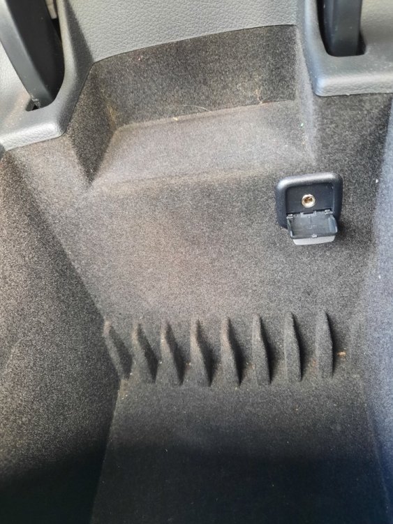

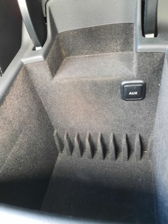

  16. Jajaja tas peor que yo. Que ya es decir Ese conector que comentas, lo deberias de tener en el fondo del apoyabrazos, contra las plazas traseras. Y seria una clavija RCA (como las que se usan pa conectar unos cascos). Ahi conectas algo como esto Receptor Bluetooth 5.0 Jack 3.5mm, AGPTEK Adaptador de Audio Inalámbrico con Micrófono, Soporte Llamada Manos Libres y Dos Dispositivos Conectados, Negro https://www.amazon.es/dp/B07QJWVY84/ref=cm_sw_r_apan_i_5J2HXVYBA67MX82MRBRQ Y ya tienes bluetooth en el coche. Conectas el movil con ese aparatito y listo Pero mejor si haces fotos de lo que tienes en el coche y vemos para ayudarte mejor
