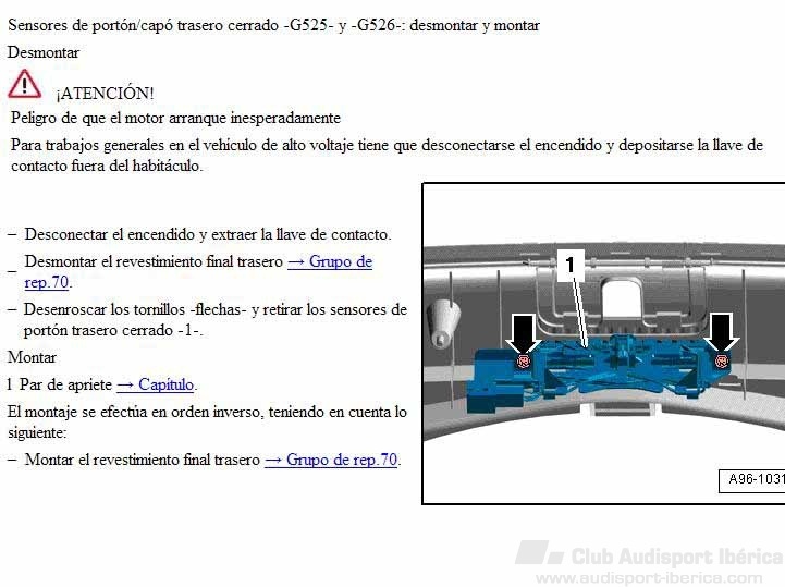

Una pregunta as tocado los sensores?
Es un tema muy comentado en el foro de la competencia.....

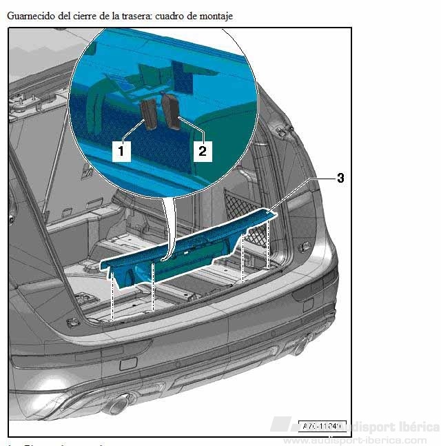

esos son los sensores que hacen anular unas u otras luces, quizás as tocado algo

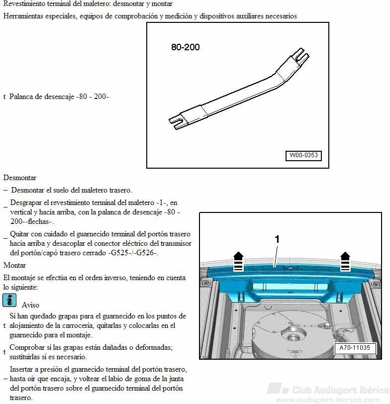

empieza desmontando esto
Enlace al comentario
Compartir en otros sitios web

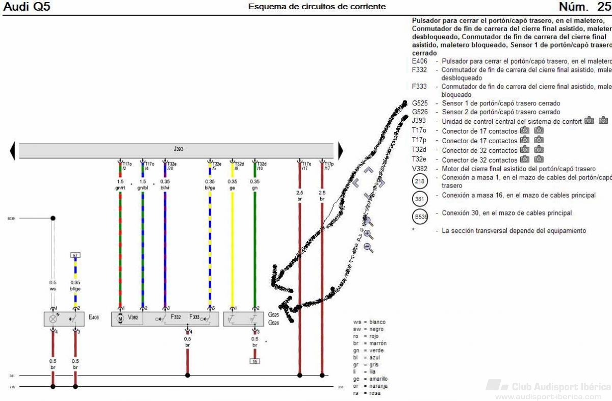

ENCONTRARAS ESE CONECTOR de el salen 3 cables comprueba que no tengas algún tipo de problema con el.

He pedido por aliexpress la pieza que aparece en el hilo de arriba (sensores G525 y 526), porque desmonté, apliqué limpiacontactos y sigue igual.
Espero que con eso se solucione. Es una pieza que tiene partes móviles, así que es normal que fruto del desgaste deje de funcionar.

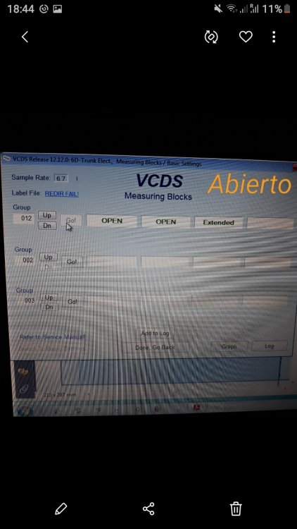

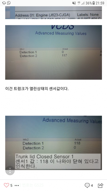

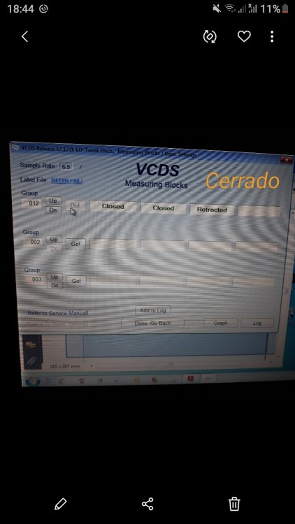

Antes de liarte la manta a la cabeza comprueba esto con vcds
CON PORTÓN:
De esta manera sabes si los contactores están actuando.
Existe un boletín técnico de los q7 , para ajustar el sensor g525 y g526 antes de cambiar la pieza, busca por internet.
La cuestión es los q7 es ajustar la pieza, otros reposicionan los contactores aplicando una cuña por detrás.
Ellos llegan a los valores medidos por vcds por otro campo (los q7) yo no los encontré!!!

Vaya profesional!!!! Información de calidad...
Lo malo es que no tengo aquí el cable VagCom...
Tengo el dispositivo de Carly, pero no hay manera de conectarlo al VagCom...
Tendré que esperar.
